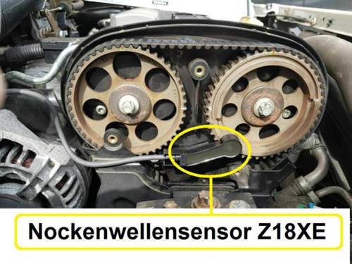

Mein Auto ist ein Vectra B, 1997, Motorcode X18XE. Seit einiger Zeit fahre ich mit dem Fehlercode 0340. Der Sensor muss aber nicht kaputt sein. Meine Messungen, Scop und alle anderen Messmittel sind vorhanden, ergaben bei abgezogenem Sensor eine Spannung von 2,5V an den Kabeladern für Pin2 und Pin3 Diese Spannung ist aber nicht belastbar, bei 1KOhm Last bricht die Spannung bereits zusammen und bei aufgestecktem Sensor ist sie 0V. Am Kabel oder am MSG ist da etwas nicht in Ordnung..

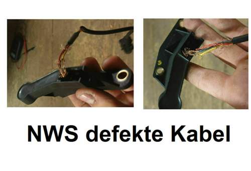

Da verrecken gern die Kabel vom NWS zum Kabelbaumstecker.
Ich würd den auf alle Fälle tauschen.
Ist ne Krankheit bei dem Motor.
Es gab auch schon verbogene Pins am MSG-Stecker.
Siehe Bild 4
Oder ölversiffte MSG-Stecker
Aber es gibt noch einen Geheimtipp :
KWS und NWS tauschen.

Das Todesurteil meines Vectras war ein total brüchiger Kabelbaum .
Der Vom Motor. Alle Isolierungen fielen beim Berühren einfach auseinander.
Denke wird da nicht anders sein.

Welcher Kabelbaumstecker ist hier gemeint? Gewechslt habe ich das Stück Kabel, welches auf den NWS gesteckt wird und nach 30cm mit dem zum MSG gehenden längeren Kabel verbunden wird. Die Gummidichtung an der Buchse hatte ich hier beschädigt.
Die Sensoren zu tauschen, ist auf Grund der geschilderten Sachlage nicht nach zu vollzeigen. Der Kurbelwellensensor ist neu und von Opel und funktioniert perfekt. Und der Nockenwellensensor wurde während der Messung vom Kabel getrennt. Ich habe lediglich die auf dem Kabel stehende Versorgungsspannung für den NWS gemessen. Und die ist zu hochohmig, siehe auch meinen Beitrag. Und so nebenbei, kein Sensor arbeitet ohne eine Versorgungsspannung. Es handelt sich hier um eine simple Gleichspannung, die dummerweise einen zu hohen Innenwiderstand aufweist.
Ich gehe auch davon aus, das der NWS wieder seinen Dienst aufnimmt, wenn er seine dringend benötigte Versor- gungsspannung wieder bekommt.

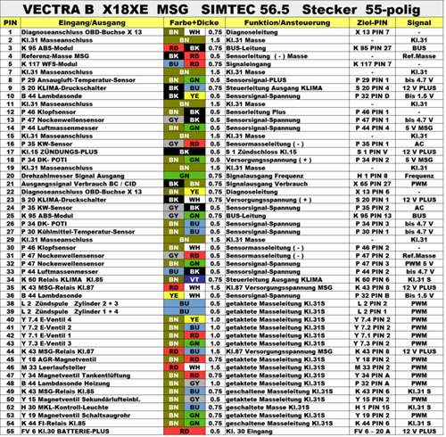

MSG-Stecker hat 55 Pins.
NWS heisst P 47 laut SLP
PIN 1 vom NWS liegt auf MSG-PIN 13
PIN 2 auf MSG-PIN 31
PIN 3 auf MSG-PIN 32
Msg-x18xe
X18xe-msg Stecker

Pinbelegegungen muss man selbst machen.
Siehe Anhang.

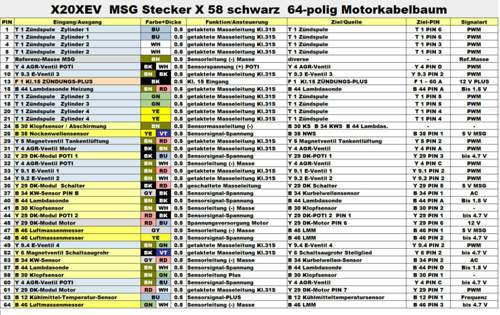

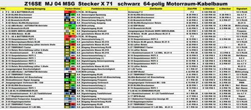

Für ASTRA G X-Motoren hab ich alle PINBELEGUNGEN für die MSGs.
Genauso für die Z-Motoren.
Den X18XE gab's im ASTRA G nicht.
Für den X18XE1 hab ich sie.
Msg-z16se-mj-04-stecker-x
Msg-pinbelegung-x20xev-x

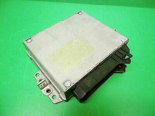

Um aber an das MSG mit dem Stecker einschließlich des NWS-Kabels heran zu kommen, bräuchte ich ein paar Tips. Auf jedem Fall sollte man wissen, was man da abschrauben muß.
Und was spricht dagegen 3 neue 0.75 mm2 -Kabel zu kaufen und bis zum MSG zu verlegen ?
Gebrauchte MSG für die alte Karre wird's genug geben.
Den Motor gab's auch im ASTRA F.
Deshalb isses besser,dort mal nach Bezugsquelle für neue Kontakte
des MSGs zu fragen.
Hab nur die für die Hybrid-.Module.
Und am besten direkt zum MSG ziehen ohne Verbindungsstecker dazwischen.
Hab doch ne Pinbelegung für den X18XE MJ 96
gefunden.
Siehe Anhang
Vectra-b-x18xe-mj

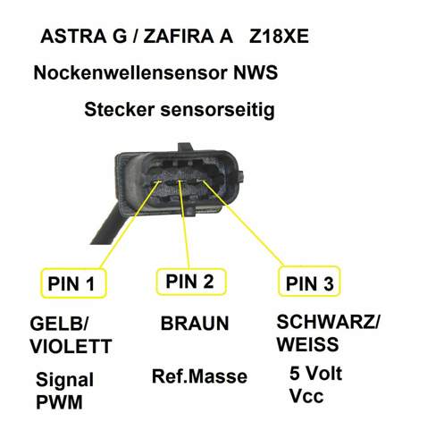

Nun habe ich 3 von 6 möglichen Varianten der Pinbelegung, aber nur eine passt für den NWS
PIN1: PIN2: PIN3:
1) Tabelle bis +4,7V REFMasse Sensorsignalspannung PWM 5V
2) MotorTalk Sensorsignalspannung PWM ?V REFMasse +5V
( BlackyST170)
3) MotorTalk Sensorsignalspannung PWM ?V +5V REFMasse
4) Meine Messung Sensorsignalspannung PWM ?V + 2,5V REFMasse
ohne Sensor! gegen PIN 3
diese Spannung
ist nicht belastbar
Kabelfarben grau/schwarz grau/rot braun/grün
Variante 1), 2) und 3) widersprechen sich in der PINBelegung
Variante 3), 4) deckt sich in der PINBelegung, ich denke, davon gehe ich erst einmal aus.

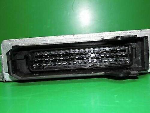

Nun brauche ich Informationen , wo sich das MSG befindei und was muss man da alles abschrauben??.

Na der VECTRA B-Spezialist bin ich ja nicht gerade,aber ich vermute mal zu 99 % sitzt das im Innenraum und nicht im Motorraum.
Die Infos diesbezüglich fließen hier halt spärlich,weil VECTRA-B-Fahrer keine Affinität mit Kamera etc. haben.
Da muss Dir jemand anders helfen.
Oder googel einfach mal.
Wenn Du es gefunden hast,kannste ja mal Bilder posten.
Mit Deiner Auflistung komme ich nicht klar.
Was willst Du mir damit sagen ?
Laut Gerüchteküche sollte das MSG hinterm Handschuhfach sein.
Bau mal Handschuhfach aus.
