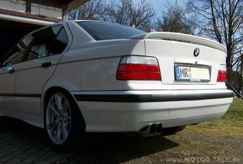

Hi Leute hab mir grad vom Freundlichen nagelneue Schriftzüge für meinen 325i geholt. Ich würd jetzt nur gern genau wissen in welchen Abständen die montiert werden. Kann einer von euch mal nachsehen?
Würd gern wissen wie weit das i vom 325 entfernt sein muss und wie weit beide Zeichen von der Kofferraum unterkante bzw. Seitenkante weg sein sollen.
Nervige Frage ich weis, aber ich mags absolut nicht wenn man sofort merkt das die Schriftzüge nachträglich drangekommen sind.

Ich habs jetzt auch nicht gefunden, aber eigentlich müsste dir BMW die Schablone kostenlos dazu geben.
20 mm von unterkante
33 mm vom rechten rand
zwischen "i" und "5" 16 mm
danke ! :)
