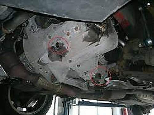

ich fahre Ford Focus Turnier II Baujahr 2007 mit Diesel Motor 1.6 dtci mit 109ps.
Meine Frage ich möchte gerne bei meinem Guten Stück getrieben öl wechseln aber ich weiß nicht sind da auch Einlass - Ablass schrauben
und wo befindet sich die schrauben.

es gibt keine Ablassschraube,bei diesen Getrieben ist der Wechsel nicht vorgesehen. Du müßtest die Antriebswellen ziehen um einen Teil des Getriebeöles ablaufen zu lassen.
Ich habe auch schon gelesen, das jemand den Rückfahrscheinwerferschalter ausgebaut hat und über dies Öffnung mit einem Schlauch und Unterdruckpumpe Öl abgesaugt und aufgefüllt/erneuert hat.

ich habe vorne bei Getriebe eine schraube mit imbusschlußel das ist bestimmt für erfüllen von öl.

Hallo Leute.
Ich habe Getrieben öl gewechselt öl War komplett schwarz.
Die Gänge schaltet sich besser als war.
Aber Geräusch ist noch da bei zweiten Gang.
Ich habe alles unten untersucht nix gefunden
Weise auch nicht mehr was das kann sein.
Bitte um Hilfe
dieses einmalige Geräusch ist der Selbstest ASB/EPS , es ist etwas gewöhnungsbedürftig - aber normal
Danke für schneller antworte.
Ok wenn es so ist Dan bin ich beruhigt.
Kann das schlimmer werden oder kaputt gehen.
Und den Geräusch weg machen Kamm oder reparieren? ??
das muss so sein; beim erstmaligen erreichen von ca. 20 km/h wird das abs/esp getestet -> der test ist das geräusch. da kann nix schlimmer werden. wenn das geräusch mal nicht mehr auftritt wäre es ein grund sich sorgen zu machen...
