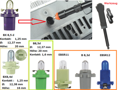

zwar nicht der richtige Sockel - bx8.5d statt bx8.4d, 0.4 Watt statt 0,5 Watt - der Sockel bx8.4d ist deutlich kürzer. Allerdings kann ich dieses Lämpchen aus diesem Sockel aus- und in den passenden Sockel einlöten, sind ja nur 2 kleine Lötpunkte, der Helligkeitsunterschied ist sowieso nur marginal...
die Glassockel-Birnchen gibt's wohl auch im Bastlerbedarf (Conrad und Co.) teils in Sortimentsboxen
die Aufnahme ist identisch ,da wo es den elektrischen Kontakt gibt .
kann man absolut Unbedenklich dort einsetzen .
der einzige Unterschied ist das Hinterteil , der VIERKANT
und dabei besonders die Länge dieses VIERKANTES ,warum?
der lange VIERKANT ist für tiefere Löcher vorgesehen,weil man dort diese Lämpchen
mit einem sogenannten Knochen einsetzt ,
wegen der schlechteren Zugänglichkeit der Lämpchen !
das kurze Hinterteil (Omega) ist bei Lämpchen,die man ohne Probleme wechseln kann !
dafür benötigt man nur einen Schraubenzieher oder eine kleine Zange !
mfg

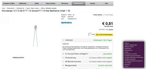

Wenn das alles so kompliziert bzw. mit Kosten von über 5 EUR verbunden ist, dann baue ich lieber diese hier ein: KLICK
http://www.conrad.de/.../...SockelT1-14-Klar-Barthelme-Inhalt-1-St?...
Bestell-Nr.: 720231 - 62
Da hat Conrad derzeit 18 Stück im Laden bereit liegen.
Durchmesser 4,1 mm
Länge 11,5 mm
Die sind groß genug um ausreichend Licht abzugeben.
Und der Preis ist auch okay.
