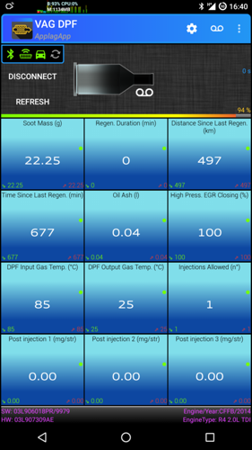

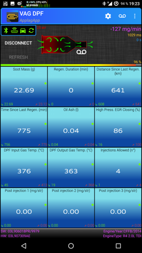

Update zum Verhalten der DPF-Regeneration:
Bei knapp 500km war der DPF schon zu 94% gefüllt (22,25g).
Eigentlich hatte ich in Kürze mit einer Regeneration gerechnet.
Diese konnte ich aber durch eine lange Autobahnetappe von ca. 200 km deutlich verlängern.
Zwischen 120 und 140 km/h im 6. Gang (ca. 2200 U/min) wurde durch die passive Regeneration genug Asche Ruß verbrannt, dass die Masse nicht weiter anstieg, sie war sogar leicht rückläufig.
Zwischen 140 und 160 km/h mit -127mg/min sogar recht deutlich.
Ich kann mir daher sehr gut vorstellen, dass man mit einem geeigneten Streckenprofil weit über 1000km zwischen den Regenerationen schaffen kann, es sei denn, es wird irgendwann eine Zwangsregeneration eingeleitet.
Erst heute früh im Berufsverkehr wurde die Regeneration eingeleitet, leider kurz vor erreichen des Ziels, Lüfter liefen beim Abstellen aber noch nicht nach.

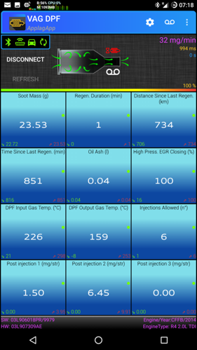

Dem Screenshot und den darauf zu sehenden Werten würde ich jetzt entnehmen, dass die Regeneration noch nicht angestoßen war. Sie wollte eventuell starten, aber bei den Abgastemperaturen ist sie definitiv noch nicht im Gange und bei diesen Temperaturen muss auch noch kein Lüfter nachlaufen, da es noch fast Betriebstemperatur entspricht.
@PheenoxX schrieb am 23. Januar 2017 um 21:01:14 Uhr:
In der letzten Zeile sieht man, dass bereits zusätzlicher Kraftstoff nacheingespritzt wurde, um die Temperatur zu steigern. Für mich bedeutet dies, dass die Regeneration eingeleitet wurde.
Natürlich konnte bei den Temperaturen noch kein Ruß vernichtet werden.
Mir geht es eher darum, dass aufgrund der noch nicht erreichten Regenerationstemperatur die Lüfter nicht nachliefen. Und aufgrund der noch nicht erreichten Regenerationstemperatur sage ich einfach, dass die Regeneration vielleicht eingeleitet, aber noch nicht im Gange war.
Sollte nur als Erklärung der nicht nachlaufenden Lüfter dienen! 😉
