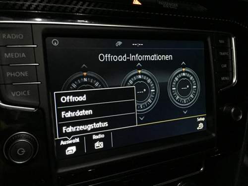

Falls noch nicht geschrieben, kann man im Discover Pro den Offroad Modus im Menü "CAR" freischalten.
(81)-Car_Function_Adaptations_Gen2-menu_display_compass, aktiviert
(83)-Car_Function_Adaptations_Gen2-menu_display_compass_over_threshold_high, aktiviert
Ich warte nun noch auf die neue SW für mein Navi, dann kann man sicher noch etws mehr freischalten.
Ofroad ist da, dafüt verschwindet aber Komforfverbrauch und ThinkBlue. Ist auch scheisse.
Kann man alle 5 Menu's behalten?
