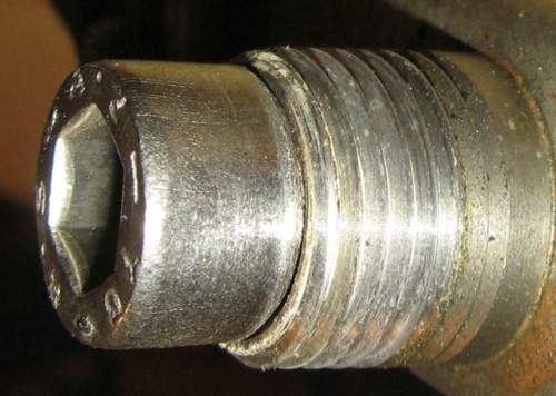

Ich dichte das Rückschlagventil immer gleich unter der Verschraubung gänzlich ab. (Auspufgum oder einen passend geschliffene Stahlschraube)
So ist für den Rest des FZ-Daseins hier absolute Ruhe.

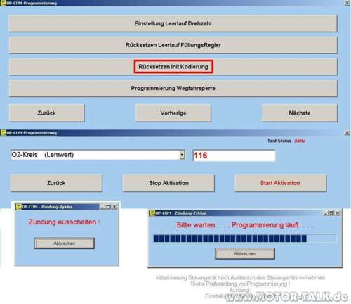

Da die Seite vermutlich gnadenlos überfettete, mußt du ein wenig fahren oder die INIT-Daten resetten.
Aber sonst läuft er doch wieder einwandfrei oder?
Bis zum schreiben der neuen Lernwerte kann es noch ein wenig behäbig laufen, aber es wird vermutlich stetig besser, wenn die Lambda bei der Nebenluftzieherei keinen mitbekommen hat.
Hast du keinen OBD-Adapter?
Der INIT Reset dauert kaum zwei Minuten.
Mstg-init-kodierung-reset

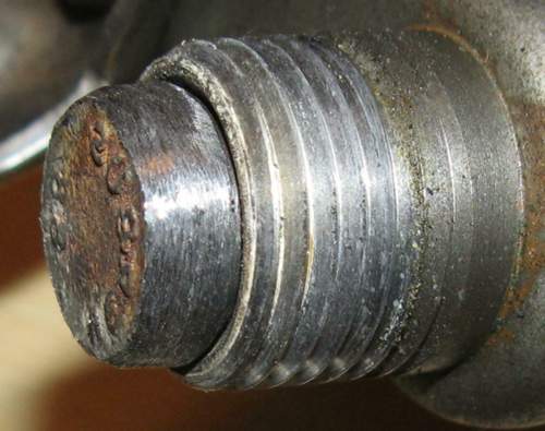

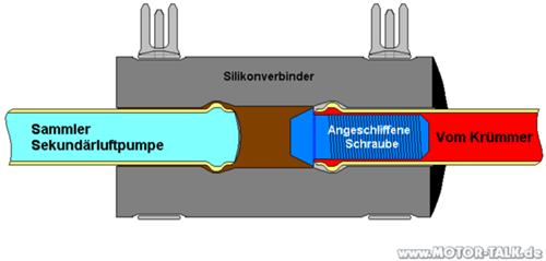

Nein, die Silikonschlauchstücke verbrennen, weil die Abgassäule durch einen Defekt des Rückschlagventils in Richtung des Sekundärluftschaltventils und der Sekundärluftpumpe strömen und dadurch nach und nach auch dort alles derart überhitzen, bis das Unterdruckgesteuerte Ventil und sogar die Schläuche nach dem Ventil verbrennen.
Du kannst auch einen ähnlichen Trick mit Schrauben, direkt unter den Silikonverbindern nutzen um hier nachhaltig für Ruhe zu sorgen.
V6-sekundaerluftblocker-verbinder
Abgeschliffene-sechskantschraube
Inbusschraube
Alles klar super, habe heute nochmals 2 Schläuche bestellt, werde dann den bolzen darunter einsetzen macht vieleicht sinn das an der rechten seite auch gleich zutun, ich war hier bei 2 Opel H. keiner kam auf das Ventil alle nur keine Ahnung musst das Auto mal in die Werkstatt bringen! vielen Dank das es Euch gibt!
So alles eingebaut auf ein neues hoffe nu ist Ruhe, und ich kann den Omi auch mal genießen!
