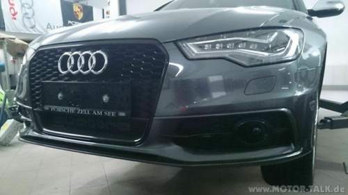

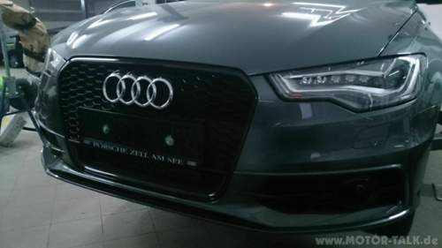

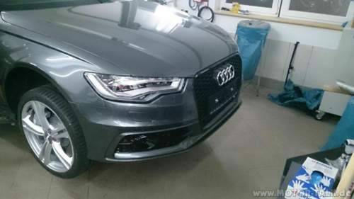

Habe den Umbau gerade hinter mir, Original rs6 Kühlergrill passt zwar von der Grundform aber die Halterung sind zum Teil anders und der Stossfänger muss im Bereich des Grilleinsatzes zersägt werden

Ja Original Grill mit. Carboneinsatz um sagenhafte 1500 Euro.

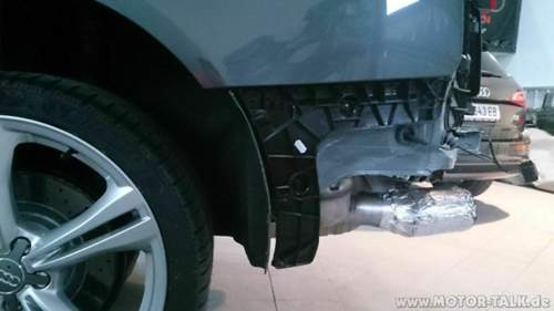

dann meld ich mal Interesse an der HEckschürze an.. :D :D
An welcher s-line oder rs

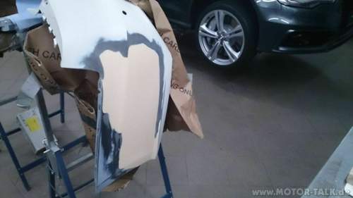

rs6 Heckschürze ist angepasst und komplett montiert gewesen, habe aber erst am 13.01 einen Termin beim Lackierer
Original geschrieben von markoa8
RS6 Heckschürze ...
... jetzt auch für die Limo ;)
an der S-Line... ;)
