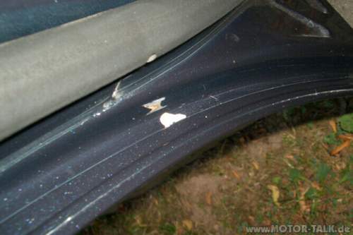

heute wars bei mir auch soweit.
EZ 04/2005, E350 Limousine, 1. Hand, lückenlos Scheckheft. 53000km,
Junger Stern ( Mercedes wie am ersten Tag, na ja)
An der hinteren Tür, am inneren Falz im Bereich des Radlaufes der Tür, platzt auf ca. 5cm der Lack ab
(hebt sich ab) und es ist schon leichter Rost zu sehen.
Habe das Auto vor ca. 8 Wochen beim Mercedes Händler gekauft ( also noch Händlergewärhleistung) und natürlich die Junge Sterne Garantie. Eines von beiden wird schon greifen.
Nur die Stelle ist merkwürdig. Da kommt ja im Normalfall nie etwas hin, außer bischen Schmutz und Wasser von außen. An dieser Stelle treffen mehrere Bleche aufeinander, ich hoffe da wird nicht nur lackiert.

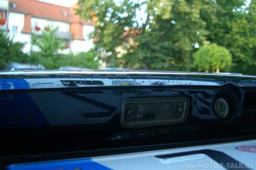

So, zum Türrost kommt jetzt noch eine blühende Kofferraumleiste dazu.
Junge Sterne. Na Prima sag ich da nur.
Cimg01420
Cimg01450

@Stequ: wenn ich Bild 1 Deines vorletzten Beitrages richtig interpretiere, zeigt dies die (ausgebaute?!) hintere Tür (flach auf dem Rasen)
- neben der Türdichtung
- am innenliegenden Blechfalz.
Hast Du noch ein Bild von der 5 cm lang unterwanderten Stelle am Einstieg?
Sternengleiter
Hallo Sternengleiter,
erstmal hast Du Stelle richtig lokalisiert. Die Tür ist noch eingebaut, nur das Foto ist gedreht. Am Einstieg habe ich gott sei dank nichts (bis jetzt). Von der hellen/verrosteten Stelle hebt sich die Farbe noch ca. 5cm weiter. ab.
Stequ
