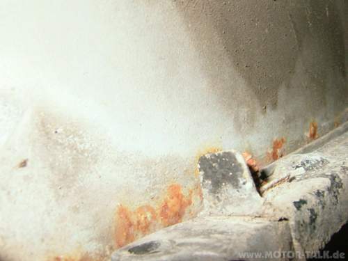

Ich habe heute mal wieder im I-Net einen Blick auf die A-Säule eines Vormopf (2001) werfen können:
Ohne Kotflügel vorn rechts
Wenn jemand mal so ein Foto von einem Mopf reinstellen könnte, wäre das sicher interessant.

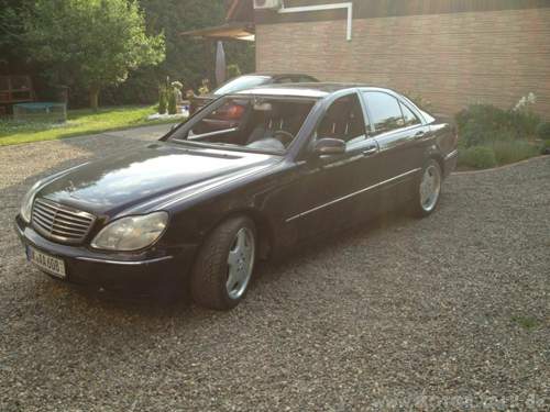

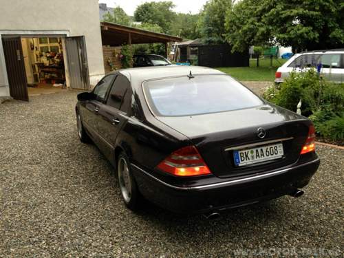

So neue Bilder für euch 🙂
P.s. leider sind die neuen Leisten noch immer nicht da 🙁 Feiertage usw 🙁
MFG
Christian

Passt ja alles wieder zusammen - wann kommt die Frontscheibe dran?
Abend, denke mal morgen kommt die Scheibe rein und die Ersatzradmulde......
Muss ich noch absprechen mit nen Kollegen.
Auspuffanlage rechts kommt auch noch neu.
MFG
Christian

Total normal. Wahrscheinlich auch beim MOPF so, denn das Problem sind die Antidröhnsäcke (Plastiksäcke mit Styropor gefüllt) die an dem Holm reiben und die Oberflächen verletzen bis es rostet.
Oben mein alter Beitrag. Wenn du das machen läßt, lass die Dinger weg. Macht überhaupt keinen UNterschied vom Innengeäusch und die gaze Gegend zwischen Kotflügel und Holm bleibt trocken bzw. tochnet schnell wieder ab. Hab vor ein paar Monaten bei mir mal reingeschaut, sieht immer noch perfekt aus. Lass dir die Kotflügel zeigen, wenn sie ab sind. An der vorderen Seite (zwischen Licht in Radausschnitt) ist eine kleine Strebe angeschweisst, die gerne rostet und dann um die Kante schnell in die Aussenseite des Kotflügels weiterrostet. Vielleicht ist es ja noch nicht zu spät die Stelle mit Sandstrahl zu reinigen und dann gleich zu konservieren. Wenn alles noch auf der Rückseite ist, ist das sicher kein großer Akt.
Original geschrieben von Bamberger_1
-.... Wahrscheinlich auch beim MOPF so, denn das Problem sind die Antidröhnsäcke (Plastiksäcke mit Styropor gefüllt) die an dem Holm reiben und die Oberflächen verletzen bis es rostet......
Die wurden wohl beim Mopf durch eine Schaumstoffformteil ersetzt. Das hält den Holm aber auch feucht.
.... An der vorderen Seite (zwischen Licht in Radausschnitt) ist eine kleine Strebe angeschweisst, die gerne rostet und dann um die Kante schnell in die Aussenseite des Kotflügels weiterrostet. .....
Ich denke die ist auch entfallen. Dafür macht die Verbindung zwischen Kotflügel und Stoßstange Probleme.

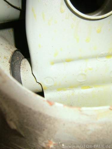

Die hinteren Wagenheberaufnahmnen sehen hingegen gut aus (Bild 2)
Die meinte ich  nicht, sondern die "Gummiklötze" unten am Schweller für den Werkstattheber. Dafür den inneren "Spreiz-Dübel" (ca. 2-3cm  Durchmesser) an der vorgesehenen Stelle aushebeln und nach unten ziehen, dann den Klotz raushebeln. Dieses Loch sieht meist schlimm aus.

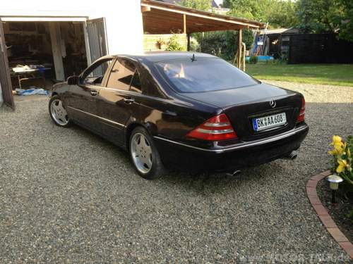

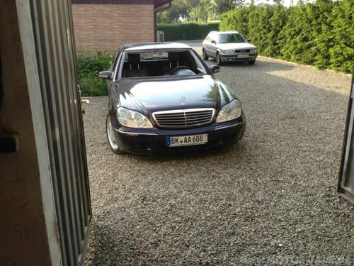

Schönen guten Morgen.......
nun bin ich von meiner Seite fast durch mit dem Auto..... habe es ein wenig sauber gemacht usw aber nicht zuviel er geht ja noch zur großen Innenreinigung und danach nochmal zum Lacker wegen Polieren usw......🙂.
Die erste Probefahrt ist gemacht, sollte nur eine kurze werden (wegen Geräuschen) ging dann aber doch so 200 km 😁 nen Eis essen usw.......naja muss ja auch mal sein bei dem Wetter......😉
Unglaublich aber wahr, der Verbrauch lag bei unter 10 Liter.....😮
Am Freitag werde ich noch die Traggelenke erneuern, Vermessen und ein paar Updates machen SD, MSG, Comand usw
Was ich sehr toll finde ist, dass ich jetzt erst mitbekommen habe das der gute hinten auch Sitzlüftung hat...... zwar für mich nutzlos da ich nur mit dem Auto fahre aber naja okay haben ist besser als brauchen 🙂

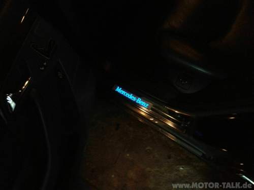

P.s. nicht wundern die Einstiegsleisten sind vom Mopf da ich diese einfach schöner finde 😉
MFG
Christian

Sieht wirklich gut aus - Hut ab!
Fantastische Arbeit! Danke vielmals für hervorragende Dokumentierung! Automobil ist großes Prachtstück!
Einstiegsleisten mit Schriftbeleuchtung sind sehr sexy. Kann man diese bestellen bei Mercedes original, oder sind von Zubehörhandel?
