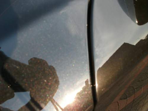

Vielleicht mit der Blitz ablichten!
Ein wenig Sonne kam noch. Ich hoffe die Bilder zeigen, dass auf der einen Seite Metalleffekt und auf der anderen Seite fast nichts.
Dscf0233
Dscf0233
Das zweite Bild.
Dscf0232
Das sieht nicht korrekt aus. Ist das jetzt vor oder schon nach einer Beseitigung der Alupickel? So danach entsprechend dem Service Meister vorführen und auf korrekt Lackierung bestehen.
Original bei bmw nachlackiern lassen?

Habe heute meinen 5-er bei BMW und dem Lackierbetrieb vorgestellt. Den Farbunterschied wie vorab beschrieben hatte keiner bemerkt- ist auch wirklich nur bei Sonneneinstrahlung erkennbar.
Ansonsten äußerst kooperativ- der Wagen wird kommende Woche nochmal lackiert werden.
Hat jemand Erfahrung damit oder ist jemand Fachmann auf dem Gebiet: Meine Meinung war bisher, dass auf neu lackierten Flächen nicht nachlackiert werden soll ist da von meiner Seite etwas zu beachten?
Ich möchte die Sache nun gerne zu einem guten Abschluß bringen.
alle guten dinge sind... grundiert sein sollte die fläche, solange der basislack angeschliffen wird, hält auch der neu-lack, so der untergrund fett-/dreck-frei. wie groß war die bereits neu-lackierte fläche? sah man übergänge von alt auf neu?
