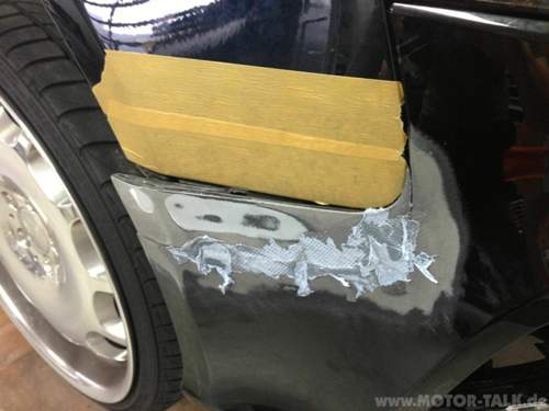

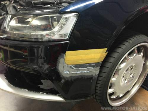

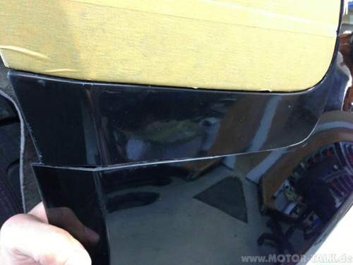

Man BRAUCHT ein Fahrzeug um die Front anzupassen, ohne geht es nicht!!
Warum ich das behaupte, ganz einfach weil ich meine Front mittels Kunststoffschweißen umgebaut habe und dazu einige male Anpassungen am Fahrzug vornehmen musste.
Selbst bei den RS5 Heckumbauten ist es unmöglich das ohne ein Fahrzeug zu Bewerkstelligen, davon habe ich mittlerweile zwei Umbauten durchgeführt (FL Heck und vFL Heck).
Ich kann nur empfehlen das eigene Fahrzug zur Anpassung bereitzustellen da bei meinem ersten Heckumbau die Arbeit an meinem Fahrzeug gut aussah und am Kundenfahrzeug die Spaltmaße nicht mehr so toll waren. Wobei das FL Heck meines empfindens nach etwas komplizierter anzupassen ist.
Bei der RS5 Front geht sowas ohne Kunststoffschweißen (ohne Kotflügel umbau) nicht, beim Heck ist das ohne solche Eingriffe machbar aber sehr Kompliziert und etwas zeitaufwendig.
