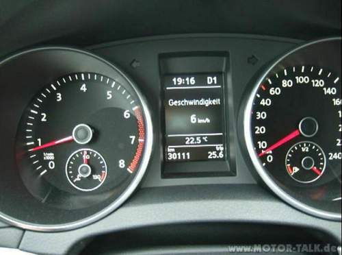

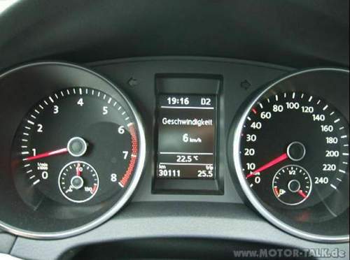

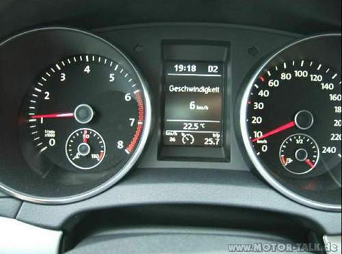

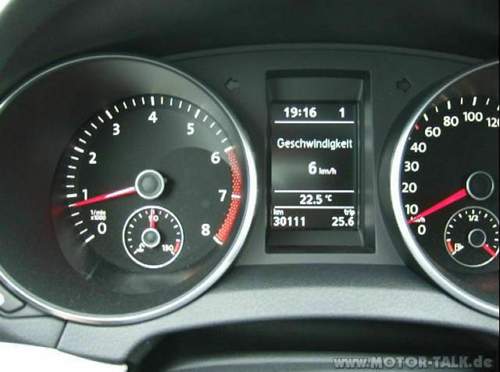

Hallo Jubi,
zur Sicherheit habe ich es nochmal ausprobiert: Rollen im Standgas -> Anzeigen im KI:
1. Nach dem Anrollen aus dem Stand im D-Modus
800 U/min = 6 km/h Tacho = D2 = Bild 1
2. Ich lege den Wählhebel nach rechts in die manuelle Gasse, der Rest ist unverändert:
800 U/min = 6 km/h Tacho = 1 = Bild 2
3. Ich gehe wieder zurück in den D-Modus:
800 U/min = 6 km/h Tacho = D1 = Bild 3
4. Nach ca. 7 Sekunden im D-Modus wechselt die Anzeige im KI von D1 auf D2
800 U/min = 6 km/h Tacho = D2 = Bild 4
Welche Ganganzeige stimmt jetzt?
VG myinfo

Original geschrieben von Jubi TDI/GTI
Genau, er kriecht im Standgas mit einer Geschwindigkeit von 5km/h im 2. Gang und wird dabei nicht schneller, auch deiner nicht! Das funktioniert aber nun mal physikalisch bedingt nur mit schleifender Kupplung!
Oder eben eingekuppelt auch im 1. Gang.
Wie komme ich darauf?
Ich habe die anderen zwei Situationen auch nochmal ausprobiert.

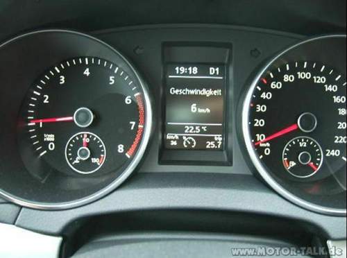

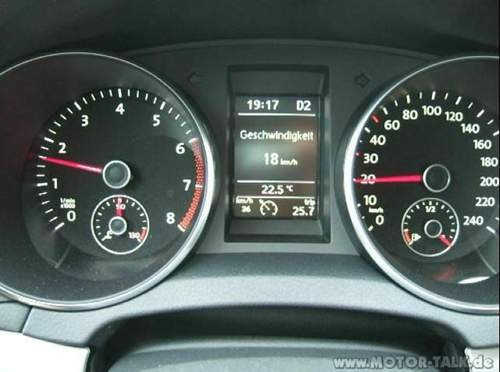

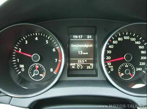

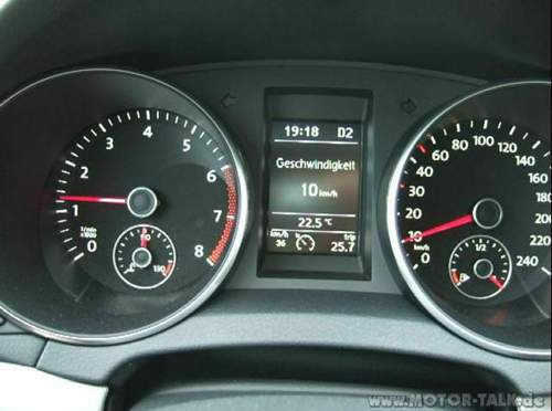

Situation 1: wirklich langsam beschleunigt = "Schleifen bei 1.300 U/min"
Ablauf:
- bis knapp über 1.000 U/min wird D1 angezeigt = Bild 1, dann springt die Anzeige um auf D2 = Bild 2
- die Drehzahl steigt weiter auf etwa 1.300 U/min und der Tacho auf 10 km/h = Bild 3
- die Drehzahl bleibt bei 1.300 U/min stehen während der Tacho weiter steigt, bis etwa 16, 17 km/h analog = Bild 4
- ab da steigen wieder beide an
Wenn ich etwas schneller beschleunige, wird der 1. Gang bis etwa 1.800 U/min gezogen und der 2. Gang schleift nicht - siehe den nächsten Post.
VG myinfo
01-1050-d1
02-1050-d2
03-1300-d2

Ich vermute es auch nicht, aber rein theoretisch können beide stimmen, wenn K2 schleift.
(dann würde sich m.E. die Drehzahl aber kurzzeitig (beim Teilgetriebewechsel) ganz leicht verändern)
genau heraus finden, kann man das vermutlich mit Hausmitteln (VCDS, eigentlich auch unsportlich...) nicht, denn VCDS wird wahrscheinlich nur die Daten zum aktuellen Getriebestatus (aktuell aktiver Gang) liefern, die man auch im KI sehen kann.
oder kann VCDS beim DSG eine Ebene tiefer...?
Sagt der Fehlerspeicher evtl. irgendetwas aus?
In Kassel nachfragen?

Auf dem Video kann ich nichts erkennen - was aber nichts bedeuten muss.
Exakt, VCDS notiert welcher Gang im KI angezeigt wird.
VG myinfo

War nur mal so eine Idee.
Wenn Gang und Anzeige nicht übereinstimmen kann m.E. irgendetwas nicht stimmen.
Original geschrieben von WQ33
Original geschrieben von navec
@WQ33:
Wie meinst du das? Welcher Fehler?
Kühlwassertperaturanzeige und die tatsächliche Temperatur stimmen oft auch nicht überein, ohne Fehlermeldung...
Dieses verhalten (Plateau-Funktion) ist aber gewollt und wird von nahezu jeder Marke so gehandhabt.
