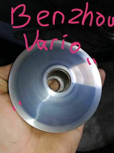

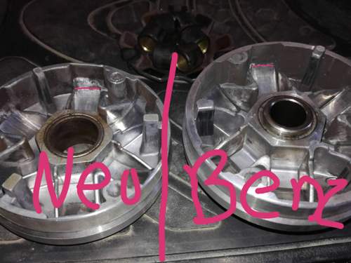

Und mache mal Bilder ,dann kann man eventuell leichter Fehler erkennen .
Ja ich warte auch schon die ganze Zeit auf Bildern aber die bringt er nicht

Ja ich werde hier die Vergleiche der beiden varios zeigen moment, die neue muss irgendwie einen Fehler haben weil wie man sieht bei der vario das der Keilriemen nicht sauber läuft also muss die irgendwie unwuchtig sein und fehlerhaft und deswegen ist das problem das er nicht schön beschleunigt am anfang und man siehe die unterschiede zur neuen und zu der Benz vario, da wo die Rollen drin sind. Bei der neuen steigen die nicht zu 100 % hoch bei der Benz bis da oben wo sie bei voller Drehzahl hin soll man kann die abnutzungen gut sehen. Und das ist das Problem..
Benzouh {gute vario}
Abnutzung bei den rollen
Vergleich der beiden varios
Kann es sein, dass die neue Vario einen anderen Innendurchmesser hat als die alte?
Themenstarteram 8. April 2019 um 20:55
@Gockel B12 schrieb am 8. April 2019 um 19:52:47 Uhr:
Da sitzt die Hülse drinnen bei der alten
