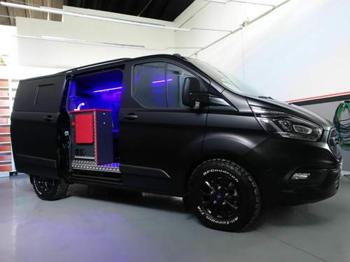

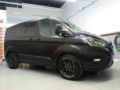

Ein Ford Annahmemeister hatte mir erklärt, daß man die Räder-/ Reifengröße im System des Fahrzeugs anpassen könnte. Angeblich soll man direkt die Größe im System eingeben und hinterlegen können. Statt Änderung des Abrollumfangs. Wahrheit oder Dichtung? Hat davon schon jemand gehört?

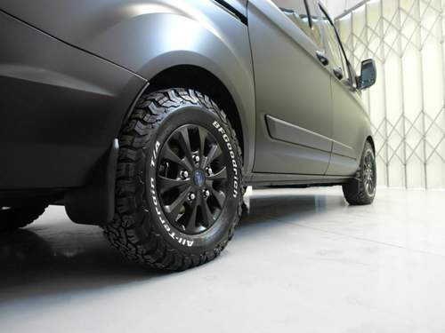

Bei den Bildern würd ich mal den Abrollumpfang messen und analog dazu von normalen Reifen, den zum Vergleich messen um die tatsächlichen Werte zu kennen.

Die Räder an meinem Fahrzeug haben einen deutlich größeren Abrollumfang als die Serienbereifung. Diese Änderung muß in der Fahrzeugelektronik hinterlegt werden. Nur um das "Wie" geht es hier.
