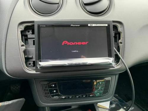

@Patrik54 so habe bei meinem 6J die Lautstärke von JBL Lautsprecher eingebaut . Weiss nicht wie viel du von deinen Boxen erwartest .Ich an deiner Stelle würde mindestens 2 Wege Boxen oder gleich 3 Wege nehmen .
Und gleich alles Dämmen.

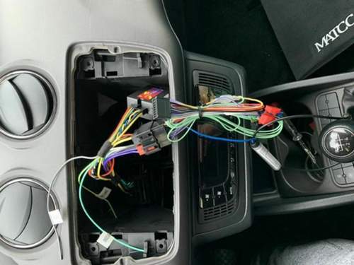

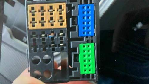

Falls du noch ein neues Radio rein schmeißen willst wirst du Quadlock Adapter brauchen . Damit du mit einem anderen Radio dein Schlitten mit Sound versorgen kannst. Empfehlenswert wäre Doppel DIN Radio von Pioneer, Kennwood und JVC

Ein Quadlock Adapter ist damit ich auch andere Radios anschießen kann oder ?

Ja Quadlock Adapter wird gebraucht zum Anschließen von einem anderen Autoradio

Radio hmm muss ich nach gucken. Aber grundsätzlich machst du mit Pioneer,JVC ,Sony usw nichts falsch. Verbaut ist ein Doppeldin Radio und Quadlock Adapter wird wie bereits erwähnt auch gebraucht.
Ich weiß ja nicht für den Fall dass du noch Rückfahrkamera nachrüsten willst kannst du auch gleich eins mit Navi usw nehmen. Kriegst bei eBay bzw eBay Kleinanzeigen gute Gebrauchte ebenfalls für kleines Geld
