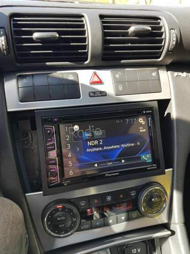

Moin hab ein Problem mit dem Radio Umbau zurzeit ist wenn ich richtig liege das Aps 50 verbaut welches einen verdammt guten Klang hat man könnte glatt denken das da ein Komplettsystem verbaut ist was wohl aber nicht ist das ich im Kofferraum keine Endstufe oder der gleichen gefunden habe. Nun zum Problem habe ein Handels übliches Radio von Sony gekauft mit blende und allen Adaptern laut Beschreibung alles plug and Play hab alles angeschlossen nur leider kommt nur ganz leise Ton bis fast gar nichts oder irgendwelche anderen Geräusche nur nicht so wie es soll.
nun meinte einer das wenn sich das so anhört ein Komplettsystem verbaut ist da wenn das Aps 50 angeschlossen ist ordentlich Bums kommt sobald mein ein anderes Radio Mit Adapter nimmt nix mehr.
Aber hab ja geschaut ist nix drin denke ich zumindest.
Hatte bzw kann einer nen Tipp geben das alles vernünftig läuft?
LG
PS im Anhang nen Bild vom dem was ursprünglich verbaut war

@Pacino838 schrieb am 21. April 2016 um 00:52:53 Uhr:
So wollte euch noch berichten was ich jetzt gemacht habe und womit ich Erfolg hatte ich kann auf jeden Fall schon mal sagen das jetzt alles funktioniert.
wollte euch noch zeigen was ich alles genommen bzw verbaut hab über die app kann man iregendwie keinen link erstellen.
habe jetzt das radio genommen den es hat alles was ich so brauche von bt bis dvd usb ach schaut einfach mal selbst
Radio
natürlich nicht zu dem preis ;-)
dann habe ich und das ist das wichtigste diesen Adapter genommen von der seite im folgenden link
und da handelt es sich wirklich um plag and play selbst das mit der lenkradverbedinung haut hin und der preis ist nicht zu topen
Canbus Adapter
und dann zu guter letzt die blende mit passendem einbau rahmen set
Blende
für mich hat sich der umbau echt gelohnt denn jetzt hab ich alles was ich wollte in einem und bin sehr zufrieden mit der ganzen geschichte die bt telefonie ist super die einstell möglichkeiten des klangs super und vieles mehr vll kann der eine oder andere das ja hier gebrauchen vll mit den gleichen sachen aber vll konnte ich so weiter helfen
lg

Hier ein Foto zwar noch ohne Rahmen aber es läuft
Img-mt-6819059006247685304-20160421-102938

Themenstarteram 21. April 2016 um 16:53
Sorry nervt halt sowas von dem anderem Teilnehmer vll ist er einfach nur neidisch das es bei Ihm nicht geht.
Ja das stimmt navi hab ich jetzt nicht mehr dazu muss ich aber sagen das ich es im command nie benutzt habe sondern immer das Handy sprich Google Maps immer aktuell usw.
Zum radio wenn du eins mit navi haben willst musst nen alpine nehmen die gehen aber erst ab 600 Euro los und da mir das nicht wichtig war konnte ich gut und gerne drauf verzichten mir waren andere Sachen wichtiger.
Die bei caraudio24 waren sehr kompetent und haben genau gefragt was ich für ein Anschluß im Auto habe in meinem Fall war es der quadblock dann halt welches radio ich verbauen möchte und ob ich Eine lfb habe daraufhin haben die mir den Adapter den du im link ja sehen konntest geschickt mit dem klinke Kabel für die lfb das alles zusammen gesteckt alles am radio bzw am Auto angeschlossen und siehe da es läuft und das ohne Probleme Kann die lfb benutzten alles was soll ich noch sagen.
Ein Problem hab ich aber noch das betrifft den radio Empfang er ist da aber nicht so wie vorher bin aber schon auf das Problem gekommen das muss ich nur noch ändern deswegen ist es noch nicht ganz abgeschlossen.

In Sachen Antennenproblem liest mal bitte DAS
Themenstarteram 22. April 2016 um 5:21
Danke für den link der ist soweit in Ordnung einziges Problem ist nun welcher ist der 13. Pin am quadblock sind da zahlen drauf Hab da nicht so drauf geachtet.
Und was der letzte schreibt in dem link das wurde mir auch gesagt zwecks dieser Phantomspeisung Und das wollte ich die tage probieren denn einen mopf hab ich ja.
Wenn das nicht hilft probiere ich das mit der anderen Geschichte und werde berichten
Phantomspeisung bedeutet das die Versorgungsspannung für den Antennenverstärker über das Antennenkabel erfolgt.
Dies ist bei der C- Klasse nicht der Fall.
Der Antennenverstärker wird hier über PIN mit Strom versorgt.
Ein Phantomspeisungsadapter ist da ein Placebo ....
PS: in wieweit das nun PIN 13 ist bin ich überfragt, irgendwo in deiner Anschlusskabellage wirds ein "Radio an" einschaltstromführendes Teil geben und da gehört er dran.
