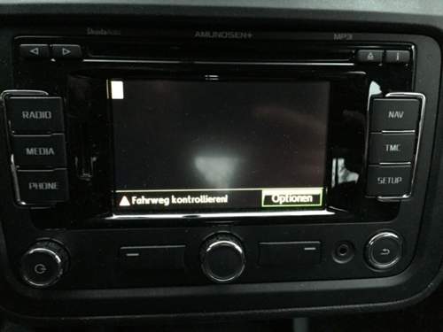

umprogramierung war nötig geht in einer guten werkstatt, gps empfänger habe ich beim fabia2 unter einer abdeckung oberhalb vom lenkrad geklebt und noch zusätzlich eine rückfahrkammera mit 6 fach cd wechsler instaliert.
funktionier alles bestens.
da das navi nicht 100% kompatibel mit dem neuen can bus ist fehlt die lenkrad fernbedienung und die anzeige im amaturenbrett ist nur noch für den bc

Na das schaut schon gut aus, habe jedoch meine Antenne unter der A-Säule versteckt. Deine Lösung schaut sehr edel aus, wenn man dort keinen Sonnensensor hat.
Habe mir ein ein RNS315 ( Amundsen+ ) zugelegt.
Deine Kamera habe ich mir auch besorgt, einzig der Griff war bei mir schon einer vom Octavia³ ( 5E ) verbaut, somit habe ich die Halteklammer nachbestellt und er passt super und ist auch dicht.
Das Interface habe ich nicht bestellt, da habe ich mir etwas den Kopf gemacht und es direkt am RNS315 angeschlossen.

Hey, ich habe gerade mal geschaut warum du dieses Zusatzsteuergerät verbaut hast.
Dein Navi Gerät hat keine eigene Rückfahrfunktion, bzw. kann dies nicht selbst steuern.
Das erklärt warum du sie brauchst, wie schnell wird das Bild angezeigt wenn du den Motor startest und sofort in den Rückwärtsgang schaltest?
In vielen Foren wird sich über die lange Dauer von bis zu 20 Sec. beschwert die das Steuergerät benötigt um "hoch zu fahren".
Meine Lösung nun hier:
Navi Gerät : Skoda Amundsen + (Plus)
Rückfahrkamera habe ich deinen Vorschlag bestellt.
Kabel : entweder vom Touran (2011<) oder Golf Plus (6) oder selber bauen. (Infos gerne per PM)
Besonderheit des Amundsen+, es benötigt kein weiteres Telefon-Steuergerät, es geht alles über das Navi.
RNS315 ist das Amundsen+ ;)
Achso, Musik streamen von Spotify , Apple Musik und Co. geht super und in echt guter Quali.
Themenstarteram 24. November 2017 um 11:47
das steuergerät ist bei mir sovort aktiv wenn das navi angeht und schaltet in sec um.
es dauert halt bis das navi selbst hoch fährt. wenn es an ist gang einlegen und das bild ist sovort da.
liegt nicht am steuergerät, sondern am navi selbst. das sagt keiner im anderen forum.
denke das bild bei meinem ist deutlich größer und wenn ich den preis fürs navi vergleiche stehen 185€ gegen 650€ gebraucht.
muss jeder selbst wissen
