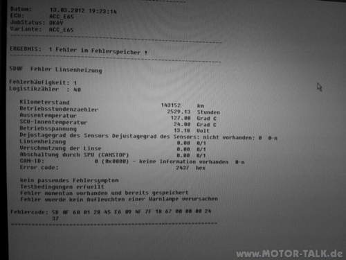

Heute ist bei mir das ACC ausgefallen, nur ohne Meldung im Cockpit es ging einfach nicht mehr an, im Fehlerspeicher steht: siehe Bild!!
Bitte um Hilfe!
Linsenheizung

Also meint ihr es ist defintiv der Heizdraht durchgebrannt? wenn ich diesen überbrücke stimmt doch der Wiederstand nicht mehr und die funktion währe gestört oder? bin selbst Elektroniker und könnts reparieren
Außentemperatur 127 Grad?
Also, ich habe heute den ACC Sensor aus der Stossstange ausgebaut und erfolgreich repariert, zum Glück bin ich Elektroniker und verstehe ein wenig davon ;-)
solltet ihr meine Hilfe benötigen bitte anschreiben...
Heizung repariert oder was? Nach der Methode aus dem anderen Thread?
ja so ähnlich, die Heizung selbst überbrückt, jedoch nicht an dem Glas sondern im Gerät selbst, dass schwierigste war es das Gehäuse zu öffnen dieses war extrem Fest verklebt
Na also, geht doch!😉
Funktioniert denn die Heizung wieder? Nicht dass du Probleme bekommst, wenn dir der Sensor im Winter vereist.
So, folgendes Problem habe den Tempomat zwar mittels Draht repariert, dieser funktioniert jedoch bei Temperaturen unter ca. 6 Grad nicht, er schaltet ab...
Meine Vermutung unter dieser Temperatur schaltet der Heizdraht zu und da dieser nur überbrückt ist bekommt das Steuergerät einen falschen Wiederstand und der ACC schaltet ab, über diesen Temperaturen läuft er problemlos...
Nun muss ich wissen welchen Wiederstand bzw. welche Spannung im laufenden Betrieb des ACC, der Heizdraht selbst hat, meine Idee diesen gegen einen Wiederstand oder Heidraht ausm Zubehör auszutauschen und somit den Tempomat auch im Winter nutzbar zu machen...
Wie hoch ist die Spannung oder der Wiederstand eines Intakten ACC?
den heizdrat dort zu flicken wo er unterbrochen ist geht nicht ... hat doch der user im link oben auch gemacht ... 😕
ich habe den Draht nicht geflickt sondern überbrückt!!!! und der Tempomat funktioniert mit dieser Variante bei wärmeren Temperaturen, ich brauche immernoch den Widerstand eines intakten Drahtes, bitte um konstruktive Antworten
