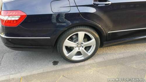

so kenne mich nicht so mit Original Felgen etc. aus. Ich habe jetzt auf Sommerreifen gewechselt.
Die Felgen und Reifen waren beim kauf dabei. (siehe Bild ). Nun steht in den Papieren nur die Serienbereifung 17 Zoll 245. Nun haben die Sommerräder 18 Zoll, vorne 245 und hinten 265. Brauche ich nicht ein Gutachten oder irgendwas ??

Original geschrieben von winsfalke
Moin,
Auf der VA müssten
245/40
sein.
Dann ist alles in Ordnung.

ja klar, vorne sind 245/40 R18 aber hinten sind 265/35 R18. In den Papieren steht 245/45 R17.
In der Rad/Reifen Tabelle findest Du Klarheit, hinten 9x18 bei 265 und alles ist Ok🙂

Nun steht aber bei Variante 3 265/35 1)2)9). Die habe ich ja hinten drauf. Punkt 9 steht dort, nur möglich für E 500 😕
Da du laut Profil ein E350 CGI dein Eigen nennst, gilt für dich die Variante 2. Und da gibt es nur die Hinweise 1) 2). Wenn du also keine Schneeketten 😎 montierst, dann ist alles OK!

danke dir. Wie gesagt hatte bis jetzt immer Zubehör Felgen die ich eh eintragen lassen musste.
Also muss ich den Ausdruck ins Fahrzeug legen ?!
Da es original Felgen sind, nach meiner rechtlichen Auffassung nicht. Wenn du aber mal auf einen unfähigen Rennleiter/Rennkommissar triffst, dann kann ein solcher Ausdruck die unnötigen Diskussionen extrem abkürzen. 😉

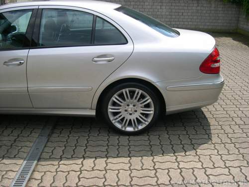

Ich habe diese Mischbereifung am 211er auch gefahren, wie schon geschrieben bei
original MB Felgen brauchst Du keine Bescheinigung, aber warum den Wisch nicht ins
Handschuhfach legen.

So habe die Felgen vom W211 eingetragen bekommen🙂😁 Ohne Gutachten bzw. nur für den 211 und mit der ET, wo jeder sagte, niemals 😁
Also habe Original Felgen zu verkaufen🙂
