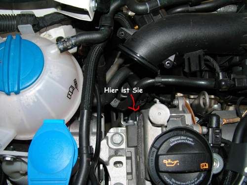

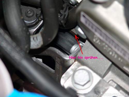

könntest du nicht mal nen Foto posten, wo genau du`s eingesprüht hast?
scheint momentan ja die beste Lösung zu sein
Ich werds morgen mal fotografieren.
es ist hinten rechts unten (in fahrtrichtung), dort wo der zweite (kleine) Riemen zum Kompressor führt.
Grüsse
Gianni

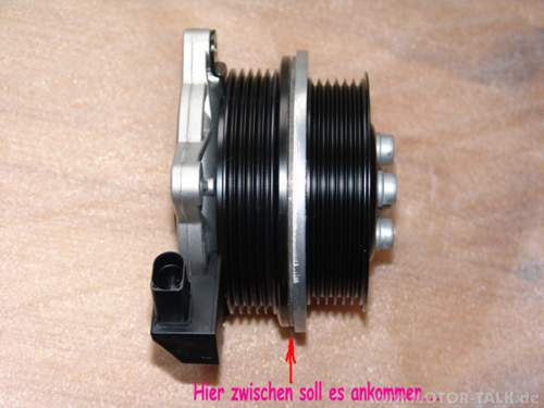

Hallo, auch wenn ich selbst es nicht für möglich gehalten habe....es funktioniert (mal sehen wie lang)😁
da mir die Alternativen aber zu blöde und zu nervig sind, ist mir das trotz evtl. Garantienachteile und auch auf die Gefahr hin das die Kupplung dies auf Dauer nicht mag egal! Das Teil kostet mich dann 150,-€ aber es nervt mich jetzt nicht mehr!....😎
Warnung: nur auf eigene Gefahr machen!
Das Zeug muss zwischen die Kupplungsscheiben....
hier noch ein paar Bilder.... mfg
PS: trotzdem ist dies definitiv der falsche Weg, da VW dann ja fein raus ist....
