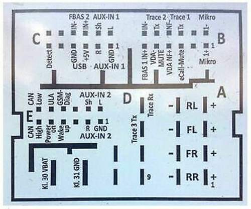

Fahre einen Golf 7 1,6 TDI Variant aus Bj. Ende 2013
wo befindet sich der Quadlock Eingang
Drekt am Radio oder am Steuergerät im Handschuhfach.. ?
Wie komme ich am besten an den Video Eingang ?

Kommt auf das Radio an. Wenn ein Steuergerät im Handschuhfach ist, dann ist der Quadlock hinten dran. Bei einfachen Radios ohne Steuergerät im Handschuhfach ist er in der Miko hinten am Radio.

Normal wird das Videosignal am Quadlock Stecker eingepinnt,sind noch freie plätze dort.

Quadlock und dann der blaue Stecker
habe mir mal die Rückansicht besorgt
so weit ich rausgefunden habe gibt es ein Video Eingang bei meinem verbautem Modell 5G0035846 A .
am kabelstrank jetzt Zündungsplus und Masse abzugreifen würd nicht das Problem sein
aber wohr bekommt das Gerät den Befehl auf Kamera zu schalten

Gibt kein Zündungsplus am Radio
@Norbert W.W. schrieb am 10. Feb. 2020 um 13:25:44 Uhr:
Über das Rfksignal
Zündungsplus könnte man vorne sicher auch am Sicherungskasten abgreifen.
Rückfahrsignal dann hinten in der Heckklappe
Nun muß ich nur noch wissen wo das Videosignal vorne ans Steuergerät 5 G 0035846 A angeschlossen würd und ob da evntuell nen Adapter benötigt würd

mir ist nur nicht klar wo und wie ich genau das Videosignal der Kamera vorne einspeisen kann
einen extra Monitor für die Kamera zu verbauen ist zwar möglich - aber das möchte ich nicht
also soll das Bild irgenwie auf dem eingebauten Radio Monitor
Wenn das nicht geht, bleib ich einfach bei meinen Piep System
Soweit ich weiß,geht das videosignal in den blauen Stecker vom Quadlock. Dort einmal in pin 12 und eines in pin 6
