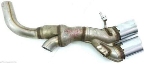

Hi habe mich heute mal an das Projekt mit großen eckigen endrohren begeben. Ist schon eine etwas größere baustelle. Da im spenderfahrzeug die pdc Sensoren nicht im Diffusor sind. Also muste ich beide Diffusor kombinieren. Wurde leider vom Regen unterprochen. Aber ich denke das könnte ganz gut kommen.

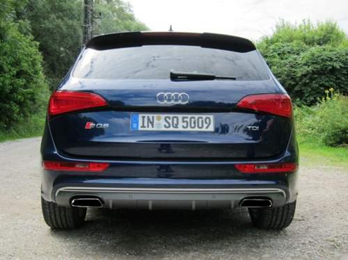

Man könnte die endrohre ja auch in ein originalen sq5 diffusor Fummeln. Hätt ich auch Lust zu. Ist etwas einfacher. :)
Wie machst Du das mit den Endrohren?
Gruß Suan
Themenstarteram 14. Juni 2015 um 19:08
Man muste natürlich schauen ob sie von der größe her in den originalen Ausschnitt passen.
Oder was meinst du?
An deinem Umbau. Du hast jetzt ja auf jeder Seite ein rundes Endrohr wo am Endtopf verschweist ist.machst Du auch andere Töpfe drunter oder wo nimmst Du die 2015 Modelle her.
gruß Suan.
Themenstarteram 14. Juni 2015 um 19:44
Die endrohre vom 2015 gibt es einzeln zu kaufen. Nur deswegen bin ich ja auf die Idee gekommen.
Werden die bei Dir dann nur aufgesteckt auf die Runden.
Themenstarteram 14. Juni 2015 um 20:00
Die Runden müssen ab. Und die eckigen werden dann wie beim Original drüber gesteckt.
Wird beim SQ dann aber Problematisch. Wollte meine Blenden auch schwarz machen nur ist jede Blende mit 3 Schweißnähten je 1,5 cm lang .
Gruß Suan.
Themenstarteram 14. Juni 2015 um 20:23
Einfach das y-stück abschneiden. Und dann das neue drüber. Ich würde so schneiden das man es danach wieder mit einer kurzen doppelschelle zusammen bekommt fals einem das eckige nicht gefällt...
