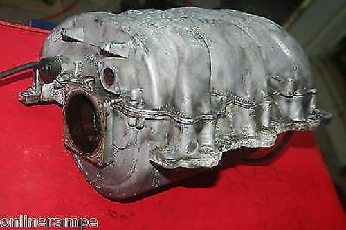

In der Ansaugbrücke selbst scheint, soweit ich das sehen kann, auch ziemlich viel Öl und Kruste zu sein.
Die Ansaugbrücke besteht aus zwei Teilen. Einem unteren und einem oberen. Kann man den oberen Teil (also nur den Deckel) ausbauen? Ist dieser mit einer Dichtung oder ähnlichem versehen?
Dafür müssen die Einspritzventile samt Leitungen raus, könnte ich das gleich im ganzen nach oben abziehen, damit ich nicht alles einzeln zerlegen muss?
Ansaugbruecke
Ähnlich wie hier beschrieben sieht es wahrscheinlich bei 3/4 aller älteren Autos aus, und die meisten fahren - frei nach Besitzers Motto "was ich nicht weiß, macht mich nicht heiß" - trotzdem mehr oder weniger unauffällig!
Natürlich gehört Öl in den Schmierkreislauf und nicht in den Ansaugtrakt. Gelangt es dort trotzdem hin, hilft Saubermachen, solange die Ursache(n) nicht abgestellt ist/sind, bestenfalls über die nächsten paar tausend km.
Aber wo anfangen mit der Suche? Ventile, Kolbenringe, Kurbelwellengehäuse.....? Optimisten hoffen - mit vagen Erfolgsaussichten, nichts weiter zerlegen zu müssen - gern auf Abhilfe von diversen Elexieren von Holts, Liqui Moly & Co. In deren Sortimenten gibt's Döschen gegen jede nur erdenkliche Undichtigkeit, hin und wieder auch mal die am eigenen Vehikel. Wenn schon Einspritzdüsen raus, dann getrost auch einzeln - und ab damit zum Reinigen zum nächsten Bosch Dienst. Schadet bei höheren Laufleistungen nie, wirkt manchmal sogar Wunder.
Kerzen sauber oder womöglich auch schon die eine oder andere verölt?
Eine verrostete Mutter sorgt übrigens seltener für Undichtigkeiten als blitzeblanke, die nach einer Generalrevision nicht rechtzeitig mit dem richtigen Drehmoment nachgezogen werden!
