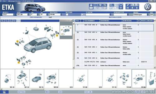

ich habe mir vorgenommen den PLA in meinem Golf vorne nachzurüsten.
Habe auch schon alle Teile zusammen, jetzt stehe ich vor einem Problem die Halter für die PLA-Senoren links und rechts außen 5k0.919.399.a und 5k0.919.400.a sind bei VW seit November 2011 ohne ersatz entfallen.
Ist jemandem diese Problem auch bekann oder habt ihr einen Lösungsansatz dafür?

Was ist denn der Erstatz der Teile? Vielleicht mit der Endung "b", in Form einer Weiterentwicklung?
Ein Entfall ohne ein entsprechendes Substitutionsprodukt kann ich mir beim besten Willen nicht vorstellen, denn was passiert wenn meine PLA-Sensoren den Geist aufgeben?:confused::cool:
Somit soll der Teile-MA sich mal anstregen und dir das entsprechende Teil raussuchen!
Es gibt kein Ersatz für das Teil der Halter ist direkt bei der neuen Stoßstange dabei.
Ich habe selber einen Zugriff auf das ETKA, leider habe ich nichts passendes gefunden. Das Teil gibt es einfach nicht mehr als Einzeilteil.
Deswegen suche ich einen der vielleicht noch eine kaputte Stoßstange hat wo er die Teile abmachen kann und mir evtl. Verkaufen kann oder eine Teilenummer z.B. aus einem Passat... die den gleichen Winkel und Abmaßungen hat.
Ich frage mich gerade, wie die Halter an den neuen Stoßstangen sein sollen, wenn die PDC Versionen von den Stoßstangen komplett entfallen? Dann gibt es deine Teilenummern nicht mal mit Index und auf den Tafeln des Golf finde ich sie Halter gar nicht. Sag mir mal bitte ne Bildtafel-Nummer, wo die aufgeführt werden. Denn die scheinen ja mit samt der Stoßstande entfallen zu sein...
hab im März eine ED35 Stange gekauft und da waren die Halterungen für PDC und den PLA bereits in die Stange geklebt.
Die Halter für das PDC ( 5k0.919.491.b) sind auch noch im ETKA einzeln erhältlich aber für den PLA sind auch nicht auf dem Bild zu sehen. Ich bin leider die nächste Woche nicht in der Firma um die Bildtafelnummer rauszusuchen. Wie das ch.oswald schon sagt, die Halter sind jetzt direkt an der neuen Stoßstange angeklebt.
ich bin am verzweifeln wo bekomme ich die zwei Halter her :confused:

Ich habe mir für den Parklenkassistenten Umbau die Halter vom Passat 3C gerkauft. Die Teile haben die Teilenummern 3C0 919 488 und 3C0 919 487. Der einzige Unterschied, was Ich entdeckt habe, war der, das Die Klebefläche hinten nicht Quadratisch ist, sondern Trapezförmig. Macht aber nichts, die Halter der Stoßstange gingen trotzdem drauf. Und der Durchmesser des Ausschnitts war 2 mm größer. Die Sensoren sind ja dieselben und der Winkel scheint der selbe zu sein, was Ich so gesehen habe. Hatte es mal an einer GTI Stoßstange verglichen.
