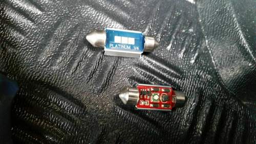

Ich habe heute mal wieder was ausgetestet.
CREE led (rot) gegen Hypercolor (blau)
Im Fahrzeug links cree und rechts hypercolor verbaut. Da ist kaum ein sichtbarer Unterschied. Preislich waren die cree ca 7€ also um ein Drittel billiger als hypercolor
