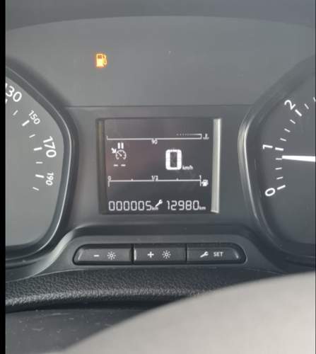

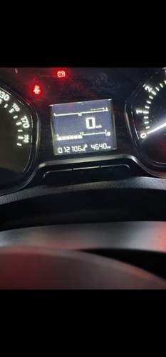

Guten Morgen, habe mal 2 Fotos eingefügt vom km und Service km stand bei Abholung!
Wie kann ich das genauer verstehen intervall ?
Mein combo war jetzt zur 1. Inspektion, es wurde wieder auf 40.000 km zurückgesetzt
1.foto vom 25 .06.2022 km / Service km
2.. Foto vom 25.11.2022 km / Service km
3. Foto : Erstzulassung: 17.03.2022
Datum : 23.05.2022
Meine Anmeldung: 22.06 2022
Der Händler sagte im letzten Schreiben nochmals es wäre eine tageszulassung ohne fahrleistung !
Screenshot-20221125-061311-whatsapp
2022-11-25-06-21-30
Screenshot-20221125-062303-gallery

@hiaze schrieb am 25. November 2022 um 06:04:32 Uhr:
Also ich weiß nicht wie es bei Opel ist, und auch nicht beim Vivaro speziell, aber viele Hersteller haben dynamische Serviceintervalle die auf Basis der Landeseinstellung in den Steuergeräten und der Fahrweise berechnet werden.
Die ehemaligen PSA-Kernmarken haben keine dynamischen Serviceintervalle. Es geht fix nach Zeit und km. Kurz vor dem Ende des Zeitintervalls zählt das km-Intervall jedoch schneller runter, so dass bei 0 Tagen auch 0 km angezeigt werden.
Andere Wartungsintervalle je nach Land können möglich sein.

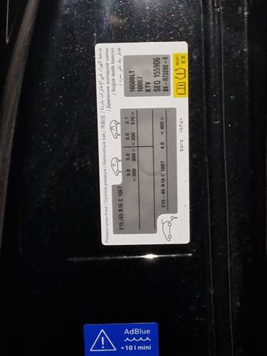

Die ORGA Nummer gibt bei den ehemaligen PSA-Kernmarken Aufschluss über den Produktionstag.
Die Angaben dazu finden sich auf dem Aufkleber mit den Reifendrücken.
Bei unterschiedlichen Quellen im Netz kann man nachlesen, dass EU-Importe ihre Erstzulassung im Heimatland erhalten und erst damit in den Export gehen können. Das Wartungsintervall wird dann mit der Erstzulassung beginnen.
Merkwürdig sind die Zahlen aber schon.
Im ersten Bild wird angezeigt, dass die Wartung bei 12.985km fällig ist. Später wird sie dann bei 16.746km fällig.
So arbeitet das Wartungsintervall nicht.
Wie bereits gesagt gibt es bei den ehemaligen PSA-Kernmarken keine dynamischen Intervalle in Abhängigkeit der Fahrweise.
Ggf. kann der örtliche O-Händler mal sein Diagnosegerät anschließen und schauen, welcher km-Stand in den Steuergeräten eingetragen ist.
Ich würde mir jedoch mehr Gedanken darum machen, warum die Anzeige für das Wartungsintervall nicht im gleichen Maße der zurückgelegten Strecke reduziert hat.

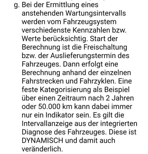

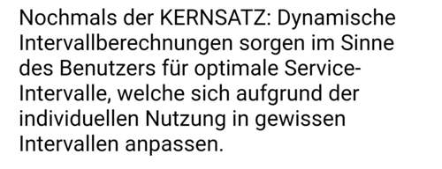

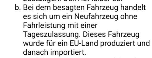

Habe 3 Fotos nochmal einfügt ! Kam als Antwort vom Händler zurück !
Das ist alles für mich japanisch!
Ist das richtig was er dort schreibt? Oder versucht er sich heraus zu reden?
Der Händler weiss das ich absolut keine Ahnung davon habe !

Im Handbuch sind auf Seite 302 die Wartungsintervalle vermerkt.
Es heißt dort zwar "Sofern in der Serviceanzeige nicht anders angegeben", dennoch möchte ich wiederholen, dass ich bei den PSA-Kernmarken keine dynamischen Intervalle kenne.
Beim technisch identischen Peugeot Expert sind (in der Preisliste) ebenfalls feste km-Intervalle angegeben.

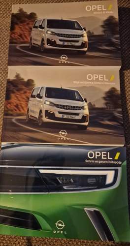

Die Betriebsanleitung ist komplett türkisch und das Serviceheft auch , aber nichts eingetragen !
Das erklärt wohl auch das türkische Radio ??

Aha, Türkei. Damit also kein EU-Import.
Laut Handbuch ist die Türkei in Ländergruppe 4 und somit gilt für alle Diesel das Wartungsintervall 20tkm oder 12 Monate.
Die Orga Nummer ist 16500. Laut Rechner wurde der Wagen am 10.01.2022 gebaut. LT gibt den Produktionsort an. Hab aber spontan keine Angaben zu LT gefunden.
Ein Gang zum Anwalt ist in der Tat die sinnvollste Lösung.
