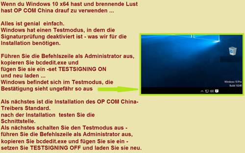

ich habe es gerade auch getestet, der weg den Kurt gepostet hat ist der richtige, allerdings funktioniert es anders als bei Win 8.
Installation OP Com Treiber unter Win 10:
Unten links auf Windows Symbol klicken
Auf "Ein/Aus" klicken und dann mit gedrückter Shift Taste ( Großschreiben) auf Neustarten klicken
Ihr gelangt ins UEFI, dort auf "Problembehandlung" klicken
Unter den "Erweiterten Optionen" findet ihr nun die "Windows-Starteinstellungen". Klickt dort auf den Button "Neu starten"
In der nächsten Übersicht auf "7: Erzwingen der Treibersignatur deaktivieren" klicken
Wenn der Pc hoch gefahren ist den Treiber den ihr im OP Com Instalationsverzeichnis unter DRIVER findet installieren.
Hoffe ich konnte euch weiter helfen.
Alexander23
