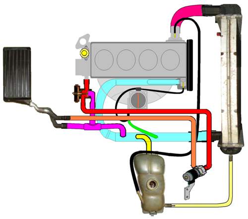

Welchen Bereich des Kühlkreislaufs unterstützt, bzw. überbrückt denn die Zusatzpumpe?
Ich könnte jetzt nachschauen, aber das hast du wahrscheinlich schneller erklärt...
Es gibt ja klassisch den "kleinen" Kreislauf, nur Umwälzung im Motor und WT, und den "großen" Kreislauf, Umwälzung mit Kühler. Gesteuert durch den Thermostat.
Es wird, lediglich über den Kühler, nur der große Kreislauf indirekt in Schwung gehalten, bis das Thermostat schließt und keine Überhitzungs-Gefahr für die Köpfe mehr besteht.
Kühlmittelkreislauf V6
Ist die Pumpe beim V6 zweimal verbaut?
Mein 2.2 DTI hat ja die Pumpe am Kühler auch, wie viele 4-Zylinder Benziner ebenfalls, mein 2.0 DTI hat dagegen keine Zusatzpumpe.
Ja,Cispo und das beim V6 jeweils mit unterschiedlichen Betriebsbedingungen.
