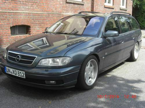

Hallo
Ich hab " nur 17" auf meinem Omega, die Welsch Felgen 8,5 x 17 ET 16 Vorn und 10 x 17 Et 20 hinten mit 235/45 und 255/40. so siecht das dann aus.

ja gut bei 10 zoll felgen braucht man eindeutig keine Spurplatten mehr 😁 Aber schon krass das man mal eben 10Zoll fahren kann! Ich würde ja behaupten das geht nicht bei vielen Autos
Und der spruch auf der Heckklappe ist mal Nett 😉 Ich muss ja sagen auf meinen Vectra B Kombi möchte ich auch nicht mehr verzichten
Echt gut dein kombi areko
