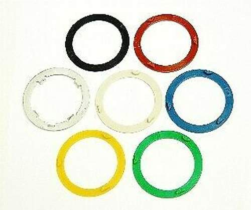

Nein, denn dazu müßte die Glocke mit der Ölpumpe ab.
Es ist eigentlich nur ein Dämpfer der bei hoher Last entstehenden Horizontalschläge der vorgelagerten Kupplungsglocke gleitend an der Ölpumpe abstützt.
Manche AT-Getriebe fahren schon mehrere 100.000km ohne diesen Ring wenn sie defensiv gefahren werden.
Mit ordentlich Last am Haken oder Schumi immitierend durch die Lande rauschen, kann gegenteilig schon mal mach 500km dunkeltuten im Getriebe angesagt sein.

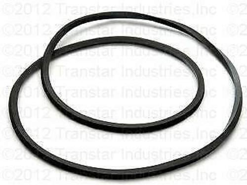

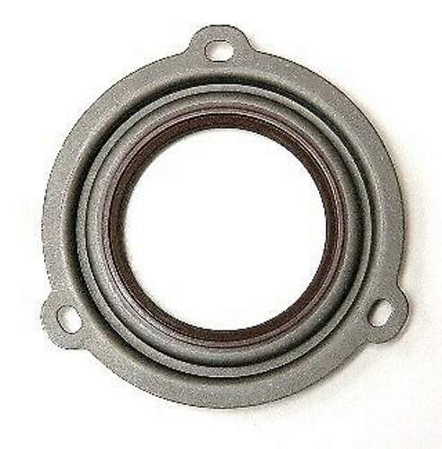

Aber grundsätzlich ist es keine große Sache den Anlaufring auszuwechseln.
Es gibt ihn in Bronze Ausführung, oder in der Kunststoffvariante in 7 unterschiedlichen Dicken, hier meist durch die Materialfarbe markiert.
Gebraucht wird dann noch ein neuer Gehäusering ein Wellenring und evtl. den Simmerring und eine Papierdichtung von der Pumpeneinheit in der Glocke.
810-000081402-2-7-85
810-000081670-2
24311-o-ring-180-180c-pump-3-11
