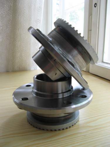

Bei den Radnaben hinten ist die Auswahl eher dünn. Gibt nur noch Vaico und Optimal. Beide kommen aber aus China.

ich meinte ja die Radnaben hinten, nicht die Radlager!
Die Radnaben kann man doch eigentlich zu 99,9 % wiederverwenden.
