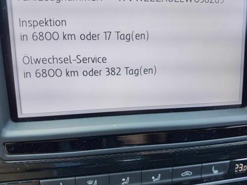

Meiner will auch zum Service.
Ölwechsel wäre erst in 6800km fällig
Kann man das soweit rausziehen
Wäre dann erst im August hin zum Ölwechsel.
Was meint ihr?

Du kannst schon die Inspektion rauszögern...
SOLLTE allerdings zwischen der vorgeschriebenen Inspektion und deinem Ölwechsel irgendetwas mit deinem Fahrzeug sein, brauchst du dir keine Hoffnung auf Mobilitätsgarantie von VW machen. Die Argumentation ist dann das du deinen Serviceintervall bewusst nicht eingehalten hast und dadurch die Mängel an deinem Fahrzeug nicht mehr von VW getragen werden müssen, weil du ihnen die Möglichkeit der Korrektur/ Fehleranalyse verwehrt hast (je nach Werkstatt kann hier mehr oder weniger kulant gehandelt werden).
Mein Tipp, einfach den Ölwechsel vorverlegen und bei der Inspektion mitmachen lassen, sparst du dir auf jedenfall die Zeit. Falls dein Ölwechsel weniger als 20k Kilometer her ist, kannst du ausserdem auf Festintervall 15k wechseln und dir das teure Longlifeöl sparen.
Edit: Gerade ab Jahr zwei musst du eh jedes Jahr zur Inspektion, wenn man in diesem Jahr nicht über 30k Kilometer fährt rechnet sich das LL meist eh nicht mehr.

Die MobGar. hängt am Ölwechsel und warum sollte man 6.800km "verschenken"? Und das LL-Öl kann er sich auch nicht "sparen", denn es ist zwingend zu verwenden, da ein DPF vorhanden ist.

und warum genau sollte nun generell von LL auf Festintervall umgestellt werden, wenn beim Diesel ohnehin nur LL-Öl verwendet werden darf?

Der Diesel darf nur LL benutzen, weil VW es so vorschreibt. Das LL Öl verbrennt, da es ein Kombiöl für Benziner und Diesel ist, wegen des DPF der Diesel, aschearm.
Das LL-Öl ist mittlerweile kaum teurer, als das freigegebene Festinvallöl. Solange man sich beim Benziner sicher ist, dass man 15000km/Jahr unterschreitet kann man natürlich auch gerne Festintervall machen.
Am meisten spart man in jedem Fall dadurch, dass man das Öl selbst beistellt.
Man muss bei Festintervall aber auch wirklich das 1 Jahr und die 15000km einhalten. Bei flexiblem Intervall ist dagegen, wenn man nach 1 Jahr wechseln will, egal ob ich meine Jahresfahrleistung etwas unterschätzt habe und z.B. auf 17000km nach dem 1 Jahr komme.
Bei mir kann die Jahreskilometerleistung, durchaus unterschiedlich ausfallen und von daher würde ich mich mit 15000km Festintervall nicht eventuell in die Situation hinein manöverieren lassen, die Inspektion vorziehen zu müssen(oder den Ölwechsel während der Urlaubsfahrt machen zu müssen)
Das hängt immer von der individuellen Jahresfahrleistung ab.
Für Dieselfahrer stellt sich diese Frage aber nicht. Wenn die, obwohl sie ohnehin mit LL-Öl fahren müssen, auf Festintervall umstellen, bringt das keinen Vorteil und jährlich wechseln (sofern das flexible Intervall bei Ihnen mindestens 1 Jahr erreicht) können sie sowieso.
Aus diesem Grund habe ich auch die Aussage getätigt, dass es meiner Meinung nach wenig Sinn macht, bei einem nicht großem Überschreiten der 20k Kilometermarke ein LL Öl zu benutzen
bereits bei einem Überschreiten der 15k Kilometermarke muss man LL-Öl (auch beim Benziner)benutzen....von daher macht das, zumindest wenn man ein Interesse an Garantie oder Kulanz hat, ab dieser Marke selbstverständlich Sinn.
