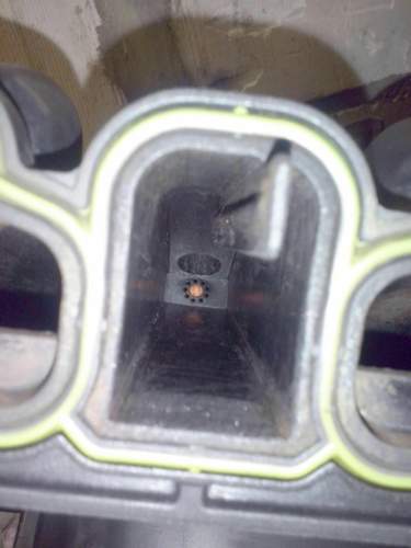

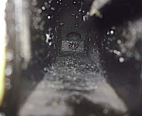

Hier mal die Ansicht bei einer sauberen Ansaugbrücke von der Anbauseite aus,von oben kannste es sehen wenn der Schlauch ab ist.
Wenn der rote Nippel da weg ist ,kannste dir ne neue Brücke besorgen.
Ansonsten nur säubern ,wenn verschmutzt.
+2

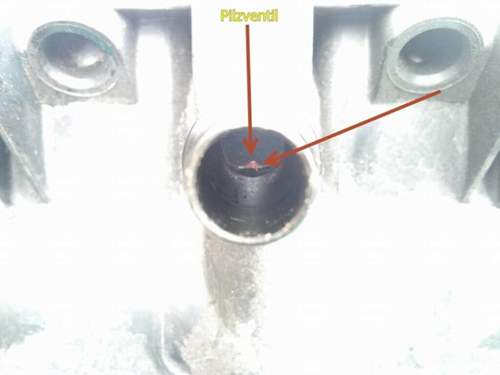

Der orangene Punkt ist das Pilzventil,das vorhanden sein besagt nicht unbedingt das es auch dicht ist.
Das sichtbare Membrangehäuse hat ne Öffnung ,diese Öffnung darf keine Luft raus lassen oder ansaugen,wenn das passiert ist die Membran defekt,was wiederum auf ein defektes Pilzventil hinweist.
Die Membran ist nur dünnes Gummi ,wenn da der volle Ladedruck draufgeht reisst die weg.

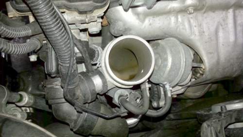

So sah mein Turbo vor etwa nem halben Jahr aus.Knochentrocken.
Turboeingang
