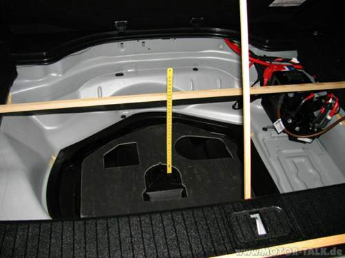

Dann ist sie aber gut versteckt...
Im S212 von meinem Bruder MJ 13 ist sie im Unterdeck auf der rechten Seite. Eigentlich nicht zu übersehen.
Bei meinem ist der Teppich im Unterdeck komplett geschlossen... Nichts mehr zu sehen an der Stelle

@Daimler_Deluxe schrieb am 31. Oktober 2016 um 06:06:07 Uhr:
Im S212 von meinem Bruder MJ 13 ist sie im Unterdeck auf der rechten Seite. Eigentlich nicht zu übersehen.Bei meinem ist der Teppich im Unterdeck komplett geschlossen... Nichts mehr zu sehen an der Stelle
W212, nach entfernen der Kofferraum-Verkleidung
...und, Motor an - S/S aus...

@trebor schrieb am 31. Oktober 2016 um 09:10:17 Uhr:
Ja, wie gesagt. Bei mir ist da nichts mehr...
Entweder die Stützbatterie wird nicht mehr gebraucht, weil es eleganter gelöst werden konnte, oder sie ist an eine andere Stelle gewandert bei beim MJ 2015
Doch, die ist auch bei Dir da.
Siehe (1) und (3). (3) ist zwar als optional markiert, aber bei alle Fahrzeugen mit Stopp-Start an Bord (also allen EU-Fahrzeugen außer Hybrid).

@J.M.G. schrieb am 31. Oktober 2016 um 12:19:02 Uhr:
Doch, die ist auch bei Dir da.Siehe (1) und (3). (3) ist zwar als optional markiert, aber bei alle Fahrzeugen mit Stopp-Start an Bord (also allen EU-Fahrzeugen außer Hybrid).
Dann hilf mir bitte bei der Suche,.. - aus Neugier :-)
Anbei ein, zwei Bilder vom Kofferraum...
Wurde die Batterie einfacher besser integriert, so dass sie nicht mehr so tief in die Lademulde hineingeht?
