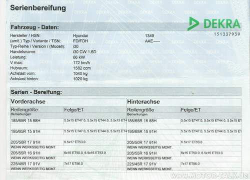

Okay. Soweit ganz gut. Aber wenn die Größe nicht im Schein und nicht in der Übereinstimmungsbescheinigung vermerkt ist, wie kannst du dann nachweisen, dass sie gefahren werden darf?
genau richtig, nur mein problem war anf. des jahres ich hatte das auto noch garnicht, konnte also nicht nachsehen.
da bin ich zur dekra(ist näher als tüv) habe um nachsehen im computer gebeten, und mir das ganze auf off. dekra bogen ausdrucken lassen,
und mit einem freundlichen dank und einem obolus in die kaffeekasse ,
hatte ich alles was nötig war, felgen maße lochkranzdurchm. einpreßtiefe,
reifen maße incl allem . jetzt brauch ich das nicht mehr, denn die oben gescholtene fa hyundai, hat alle zugel. reifengößen im wagen dokumentiert
185/195/205/225, was will man mehr ? und gleich noch dazu die reifendrücke, je nach belastung.
mfg. op-p1
