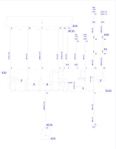

Hallo Leute,
ich grabe mein Thema nochmal aus mit einer Frage bezüglich der Verkabelung des Lichtschalters.
Ich wollte die Nebelscheinwerfer freischalten was nicht richtig funktioniert hat. Freischalten an sich ging, dann kam aber die Fehlermeldung die Lampen sollten kontrolliert werden mit dem Symbol der Birne im Drehzahlmesser. Wir haben alles mögliche durchprobiert aber es ging nichts, zwei verschiede UEC haben wir ausprobiert. Dann haben wir festgestellt, dass aus meinem Lichtschalter zwei Kabel weniger ausgehen als aus dem meines Kollegen. Der hat auch einen 2.2 direct aus 2004 mit serienmäßig NSW an Bord. Kann es daran liegen das mir zwei Kabel fehlen und dann deshalb die NSW nicht gehen?
Wieviele Kabel gesamt am Lichtschalter, auch 2 schwarze vorhanden?
Grau- Gelb= Dimmer
Schwarz= Nebler
Schwarz- Blau= NSL
Licht= Gelb und Grau- Grün
Leuchtweitenregulierung= Schwarz und Braun Gelb
Möglicherweise haben sich die Farben geändert, da steht irgendwas etwas von bis Modeljahr 2004,5
Folgende Kabel vorhanden
Gelb grau
Blau schwarz
schwarz blau
Braun weiß
Braun
2x schwarz
Gelb
Gelb braun
Grün grau
Ist im REC,im INSTRUMENT,im BCM und
im UEC der NSW auf vorhanden gesetzt worden?
https://www.motor-talk.de/.../...nlicht-wegprogrammieren-t7222167.html
MfG
Der hat in vielen Rubriken auf vorhanden gestellt. Ob das jetzt die alle waren kann ich nicht beschwören. Aber dort überall muss das so gesetzt werden dann geht das?
