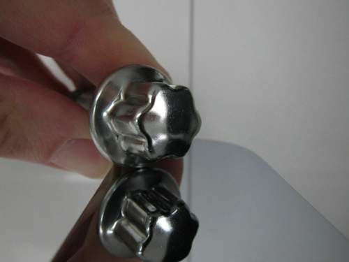

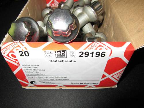

Meine Radschrauben haben zwar das rostfreie Plättchen auf dem Kopf, sind darunter aber recht gammlig. Wenn es regnet und das Auto länger steht, hat sich schon Rostwasser in den Schraubenlöchern gesammelt und den Lack verfärbt. Darum habe ich mir jetzt ebenfalls die Schrauben vom W221 gekauft, allerdings von FEBI BILSTEIN (Artikelnummer 29196). Scheinen aber aus der selben Quelle wie die Teile von Mercedes zu stammen, denn auch bei diesen Schrauben ist der Stern eingeprägt (siehe Bild).
Falls noch jemand rostfreie Schrauben möchte, aber keine 100€ ausgeben will: Hier gibt's die Schrauben für vergleichsweise günstige 2,87€ das Stück. 😉
@impact_BoB schrieb am 24. Januar 2015 um 16:00:23 Uhr:
Darum habe ich mir jetzt ebenfalls die Schrauben vom W221 gekauft, allerdings von FEBI BILSTEIN (Artikelnummer 29196). Scheinen aber aus der selben Quelle wie die Teile von Mercedes zu stammen, denn auch bei diesen Schrauben ist der Stern eingeprägt (siehe Bild).Falls noch jemand rostfreie Schrauben möchte, aber keine 100€ ausgeben will: Hier gibt's die Schrauben für vergleichsweise günstige 2,87€ das Stück. 😉
Wenn das die gleichen Schrauben sind, die ich auch seit über 5 Jahren verwende (noch immer optisch einwandfrei), wäre das ja günstig.
Da so ein Bild oft verfälscht, aber die Frage, sind die Kappen chromglänzend wie bei mir (siehe unten)?
Auf Deinem obigen Bild wirken sie eher matt.
lg Rüdiger:-)
Mit dem Chromglanz und der Oberflächengüte meiner Badarmatur kommen die Schrauben nicht mit, aber man kann sich durchaus im Chrom der Schrauben spiegeln, wenn man ihr auf den Kopf sieht.
@impact_BoB schrieb am 25. Januar 2015 um 14:15:17 Uhr:
O.K., so sehen meine original von MB auch aus.
Danke.
lg Rüdiger:-)
