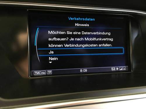

ich habe das große Navi in Verbindung mit Audi connect und den Online-Verkehrsdaten.
Seit einiger Zeit erhalte ich bei Navigation, insbesondere auf Autobahnen, immer wieder den Hinweis "nicht passierbar", obwohl es keine Sperrung gibt.
Das System selbst reagiert auch nicht darauf und erstellt auch keine Ausweichroute.
Audi selbst ist ratlos. Hat jemand auch das Problem und evtl. einen Lösungsansatz?
Beste Grüße
Jo

Sehr komisch..
du könntest mal versuchen TMC auszuschalten..Vllt werden von da irgendwie falsche Daten eingespielt..
Ja das ist völlig normal weil vermutlich eine Ausfahrt gesperrt ist.
Über den Button Info oben rechts kannst Du den Grund im Detail sehen.
Gruß...
ich vermute wie so oft fehlinfos vom TMC online
Habe die gleichen Probleme seit dem Karten- und Firmwareupdate in 2016
wie es schon im Navi zu sehen ist:
Die Abfahrt ist und bleibt auch längere Zeit gesperrt, weil dort eine zweite Bahntrasse (ICE) gebaut wird.
Die Baustelle dürfte aber als Ortskundiger weitreichend bekannt sein, da regelmäßig ab 14/15 Uhr Stau ist :)

schalte mal TMConline ab
Warum sollte Ich TMC Online abschalten? Dann bekomme ich ja keine Verkehrsinformationen mehr.
Ich glaube eher, dass Audi die Signale falsch interpretiert. Wäre ja nix neues, dass Audi die Technik nicht im Griff hat.
klar über TMC TMCpro
TMCpro... Kann dann das das im A5 mit dem großen Navi empfangen und verarbeitet werden? Ich sehe in den Einstellungen nix von TMCpro. Ich habe das"Online " Zeichen.
Das Icon ONLINE zeigt an, dass "Verkehrsinformationen online" empfangen und verwendet werden.
schalte TMC online ab
unter info - einstellung
dann hast du je nach verfügbarkeit TMCpro oder TMC !
Moin,
man stellt doch keinen Dienst ab, für den man teuer bezahlt hat. Mich nervt das auch fürchterlich.
Und ja, die Meldung kommt auf der AB wegen gesperrter Ab- und Auffahrten. Die eigentliche Richtungsfahrbahn ist hingegen frei. Dumm nur, dass man das erst prüfen kann, wenn man die Stelle tatsächlich passiert.
Ich wäre sehr dafür, dass der Online Daten Anbieter hier mal seine Software überarbeitet.
So wie es jetzt ist, ist es mehr Frust als Lust.
die daten kommen von tom tom und wurde bei audi umgestellt ; früher kamen sie von einem anderen dienst
es gibt aber immer welche die sagen läuft alles gut und welche die Probleme haben
