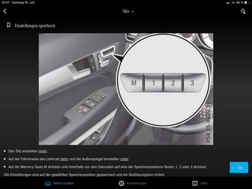

Fährt man den Sitz nach hinten, dann geht wie bereits geschrieben gleichzeitig die Kopfstütze nach oben. Fährt man den Sitz nach vorne, dann geht die Kopfstütze nach unten. Man kann natürlich die Kopfstütze immer separat in der Höhe ändern, also z. B. Sitz ganz hinten, Kopfstütze ganz unten. Das sollte sich auch so abspeichern lassen.

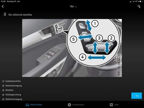

Auszug aus der BA:
Sitze elektrisch einstellen
Fahrzeuge mit Memory-Funktion: Wenn Sie den Sitz vor- oder zurückstellen, fährt die Kopfstütze automatisch nach unten oder oben.
