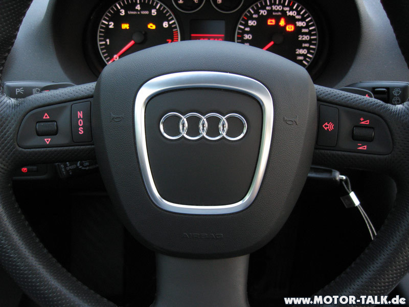

Original geschrieben von Ferkel13
Pimp my MUFU 😉
Da ich Ferkel nicht anschreiben kann, hier die Frage, ob er den rechten MODE-Schalter der MuFu selbst mit dem NOS-Schriftzug gepimpt hat oder weiß, wo man solch einen (oder ähnliche) Schalter herbekommt.
http://www.motor-talk.de/.../Attachment.html?attachmentId=495592
