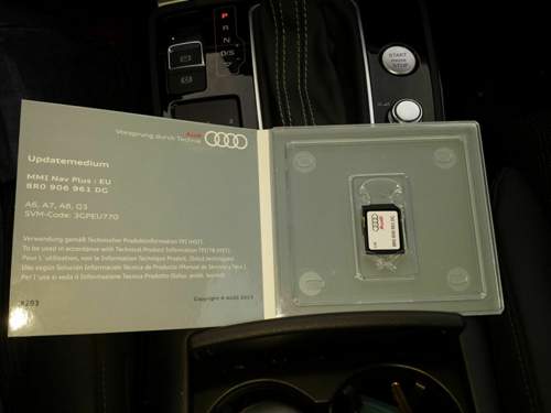

Habe heute während einer längeren Fahrt das Update von 518 auf 770 gemacht.
Da sich einige noch unsicher sind, ob ihre Version wirklich upgedated wird, hier noch mal der Gesamtvorgang zum mitmeißeln:
a) CAR – Systeme wählen
b) CAR & BACK drücken um in das Red Menue zu gelangen
c) Update wählen
d) SD Karte auswählen
e) Es findet ein Check statt, welche Komponente aufgerüstet werden kann, alle Einzelkomponenten können auch einzeln angewählt werden. Dazu erscheint eine volle Liste aller Komponenten.
Geräte, die bereits den neuesten Softwarestand haben
Dabei wird ersichtlich, welche Komponenten bereits den letzten Softwarestand haben – dann wird im MMI „N“ angezeigt. Wenn man ein Gerät wählt, das mit „N“ gekennzeichnet ist, kann man auch nachsehen, welche Softwareversion bereits installiert ist.
Geräte, die nicht verbaut sind
Geräte, die nicht vorhanden sind, werden als „N/A“, also not applicable, ausgewiesen.
Geräte, für die eine neuere Software vorhanden ist
Alle Geräte, für die eine neuere Software auf der SD Karte vorhanden ist, werden mit “Y“ angezeigt.
f) Nach unten scrollen zu dem Menüpunkt „Update starten“.
g) Es findet noch eine Sicherheitsabfrage statt, dann geht’s los.
h) Nach 45 Minuten und 3 Neustarts des MMI ist dann alles fertig und es erfolgt die Aufforderung den Werkstatttester für die Rückmeldung anzuschließen.
i) Den Menüpunkt „abbrechen“ wählen, neu starten und ENDE.
Alle Telefonbucheinträge wurden erhalten, ebenfalls alle Settings, (z.B. die Einstellungen des active lane assists).

Wie lautet denn nun die Teilenummer für`s 783er Update?
Hab´s im Update Topic nirgends gefunden.
Merci
Und täglich grüßt das Murmeltier...
Wäre jemand so nett und könnte die Teilenummer der K0783 Software raussuchen?
Heute jeweils eine Stunde bei Audi und VW verbracht und die Herrschaften bekommen nicht auf die Kette die Nr. rauszufinden.
Tut mir Leid, der Wagen muss dafür in die Werkstatt...
Bitte teilen Sie mir doch vorab die Softwareversion mit, die Sie aufspielen würden?!
Schweigen im Walde...
ich hab leider keine TN für dich..
Ich habe heute leider keine Rose für Dich ;-)

ich hab nur die TN der 770er, eventuell findet der 😁 dann die nachfolgende Update SD...
