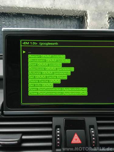

Hallo Zusammen, habe mein MMI jetzt auf 783 geuppt und trotzdem bekomme ich mit meiner Datenkarte im SIM Slot zum verrecken kein Google Maps rein.
Traffic Online funktioniert problemlos.
WLAN funzt auch und die mit dem Fahrzeug verbundenen mobilen Geräte beziehen alle Internet über die SIM Karte.
Ich bin fast 30 Minuten durch Düsseldorf gefahren und trotzdem ist nur das G von Google weiß geworden, weiter geht es nicht.
Was könnte ich denn noch prüfen? Muss ich den Maßstab ggfs. auf eine Mindestgröße setzen damit es weiter geht?
Welchen Screenshot/Seite aus dem Hidden Menü müsste ich mir mal genauer anschauen ob auch alles richtig gestezt ist?
Ich habe einfach mal ein paar Bilder darin gemacht, evtl. ist das richtige dabei und ich kann vergleichen.
Ich hatte selbiges Problem schon mit der 0770er Version, mit meiner alten Version 0518 hatte ich die Probleme nicht, hat das evtl. mit der alten Nav SW zu tun die aktuell noch geladen ist? 5.13.8
Danke
Heute noch mal ne Stunde rumprobiert um das verflixte Google Maps reinzubekommen aber nichts geht, ich weiß langsam nicht mehr was ich noch probieren könnte.
Wo muss ich denn im Green Menü nachschauen, dass alles richtig codiert ist. Hab hier ne Seite aus dem Green Menü, kann ich da ggfs. irgendwie nen Neustart machen oder Finger weg davon?
Habe da noch einen weiteren Gedankengang, ich habe den Dicken ja gebraucht gekauft, da funktionierte Google Maps noch, nachdem ich dann auf K0770 geuppt habe, wieder das Google nicht mehr komplett weiß und ist im Menü trotz Häkchen ausgegraut.
Muss ich mich mit der Kiste nach dem Update evtl. wieder bei My Audi / Audi Connect anmelden? Funktioniert das überhaupt bei Gebrauchten? Meine Online Lizens ist noch bis knapp Ende 2015 gültig...
Thx

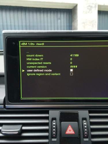

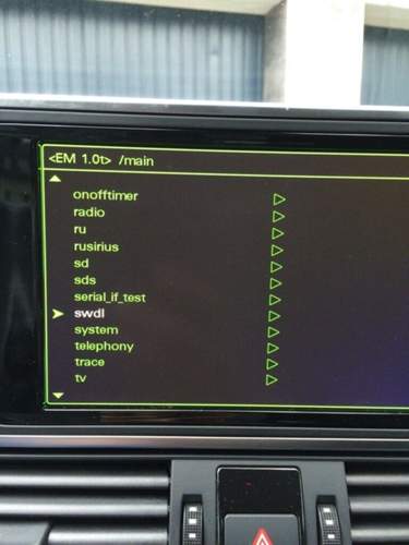

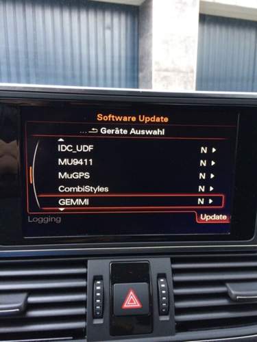

So denn, nachdem ich nun tagelang sämtliche Resets und Einstelloptionen ohne Erfolg ausprobiert habe, habe ich PPL-1 den Tip bekommen, noch einmal die GEMMI Datei aus dem 783er MMI SW-Update nachzuladen.
Gesagt getan und zwar folgendermaßen!
1. Hinein ins Green/Hidden Menü -> swdl -> user defined mode anticken
2.Hinein ins Red Menü - Update Benutzerdefiniert -> GEMMI -> nav(0) -> Applikation (8020->8020) anticken -> raus aus GEMMI (jetzt müsste ein Y da stehen und runter scrollen zum Update starten am Ende der Geräte Auswahl-Liste -> zum Schluss sollte ein OK hinter GEMMI erscheinen, nachdem der Teil des Update aufgespielt worden ist
3.Nach MMI Reset sollte Google Maps endlich im Navigationsmenü nicht mehr ausgegraut, sondern weiß und auswählbar angezeigt sein. Bei mir dauerte es lediglich 1-2 Minuten und Google war komplett weiß und ist angelaufen.
Danke PPL-1!!!
