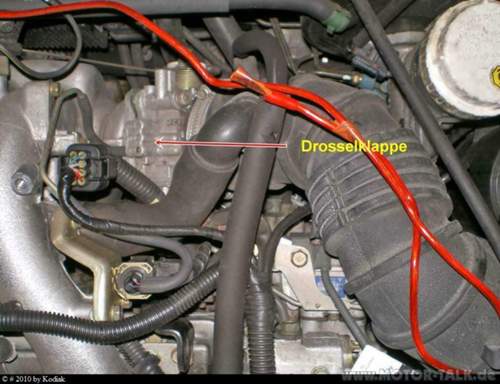

Original geschrieben von Kodiac2
Der Vorface Cari hat noch kein E Gas ,deshalb auch keinen Drosselklappenservo.
Ich hatte mal einen Carisma GDI. Der hatte aber E-Gas und war ein Vor-Facelift. Nach meinen Infos haben die GDI alle E-Gas. Es gab keinen Gaszug zwischen Pedal und DKG. Oder was meintest du mit E-Gas?
Was ist das dann, was ich zwischen Gaspedal und Drosselklappe habe ,ein Schuhriemen ?siehe Bild
Nein im ernst ,ich weiss nicht was mit deinem Auto passiert ist ,die Vorface hatten manuelle Drosselkl. und die ersten Facelift99 auch ,ab 2000 wurde dann der Motor modifiziert und die Caris bekamen E-Gas.
Caridrosselklappe14
