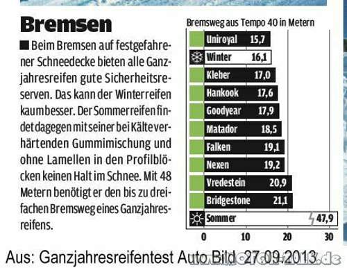

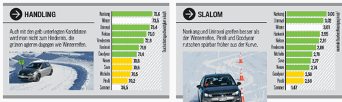

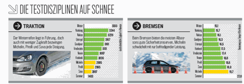

Die Auto Zeitung schrieb schon im Dezember 2008 zur Wintertauglichkeit von Allwetterreifen:
Bei den Testfahrten auf verschneiten Pisten in Nordschweden entpuppen sich die Testkandidaten als durchaus schneesicher. Besonders der Goodyear und der Vredestein glänzen mit einem stabilen und berechenbaren Fahrverhalten. Sie bewegen sich in etwa auf dem Niveau eines durchschnittlich talentierten Kältespezialisten, können aber wie erwartet nicht mit dem Grip eines Winterreifens der Topklasse mithalten.
Niemand erwartet wohl, dass ein Ganzjahresreifen demnächst den Testsieg bei einem Winterreifentest holen wird. Es ist aber seit vielen Jahren eine gesicherte Erkenntnis, dass etliche "richtige" Winterreifen aus dem Mittelfeld bei Schnee und Eis eben NICHT besser sind als Top-Ganzjahresreifen. Zu den Wintereigenschaften von GJR unten einige Ergebnisse aus der Auto Bild.
Außerdem sind in unseren Wintern gute Eigenschaften bei trockener Fahrbahn und Nässe ebenso wichtig wie bei Eis und Schnee. Ihren Vorteil können Winterreifen nur noch an wenigen Tagen ausspielen. Ihr Trockenbremsweg ist im Vergleich zu Ganzjahres- und Sommerreifen der schlechteste, siehe dazu unten angehängte Grafiken. Auf Nässe sind WR im Vergleich in einigen Disziplinen gleichwertig, in anderen hintendran.

2015-09-ab-gjr-schnee01
2015-09-ab-gjr-schnee02
Ab-2013-gjr-bremsweg
