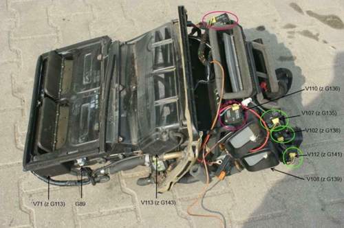

Hast Du vielleicht ein Foto oder eine Zeichnung wo die Klappen sitzen?

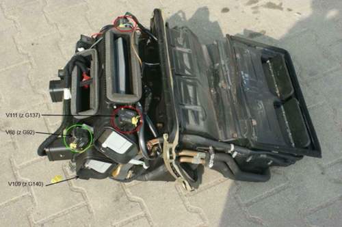

A8-klimakasten-001
A8-klimakasten-002

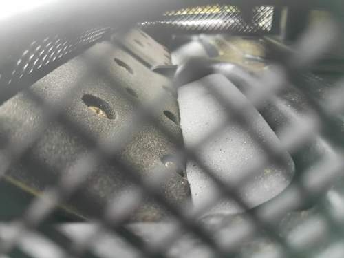

Der vordere Teil auf den Bildern mit dem V71 ist der Teil, den Du vorne im Motorraum unter dem Gitter sehen kannst. Wie stehen die Klappen da? Kannst Du die (z.B. mit einem Schraubendreher o.ä.) bewegen (ohne Gewalt!!)?
Themenstarteram 21. November 2017 um 12:13
@micha204 schrieb am 21. November 2017 um 13:12:23 Uhr:
Sind das die Staudruckklappen?
Jep
Themenstarteram 21. November 2017 um 12:32

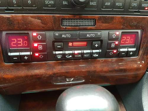

Hier ein paar Fotos...
1. Klimaeinstellung (so kommt noch am meisten raus, aber weniger als wenig)
2. Stellung wenn Motor (Fahrzeug) aus
3. Stellung bei Umluft
4. Stellung bei Umluft aus
Einstellung
Motor-aus
Umluft-an
