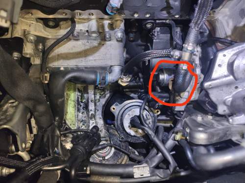

Mengenregelventiel Kraftstoffdruck zu niedrieg
wir haben zwei Fehler im MSTG
P025218 Der Ausgang für das Mengenregelventiel hat Funktionsstörung.Der Grenzwert für Strom ist unterschritten.
P008791 Der Kraftstoffdruck im System ist zu niedrig.Der Parameter ist außerhalb des zulässigen Bereichs.
Motor ist der 220 CDI 0em 651
Der Motor nagelt extrem und wir wissen nicht so recht wo wir anfangen sollen und hoffen das ihr uns weiterhelfen könnt.
Vielen Dank

Schau dir mein Bild an das dort eingebettet wurde (star diagnose) das Ersatzteil habe ich in der „Bucht“ gekauft von delphi für 70€ oder so…

so wir haben das Mengenregelventil getauscht der Fehler ist beseitigt.
Aber jetzt haben wir noch einen Fehler Druckregelventiel 1 für Kraftstoff hat Funktionsstörung.
Die Signalamplitude ist größer als die Maximalamplitude.
Welches ist das Druckregelventil 1 am Rail sind zwei oder sitzt es irgendwo versteckt.
Der Motor Nagel sehr und Qualmt sehr
Wir hatte ja vorher das der Kraftstoffdruck zu gering ist dies hatten wir aber auf das Mengenregelventil geschoben.
Für Hilfe wäre ich Dankbar!

Schau dir mal die Istwerte der Laufruheregelung an, ein kaputter Injektor kann auch die genannten Symptome hervorrufen. Die Fehlercodes entstehen dann dadurch, dass der Injektor in sich undicht ist, im schlimmsten Falle nachtropft.

Ich habe letzte Woche ein Kundenfahrzeug mit genau den Symptomen und Fehlercodes gehabt, Ende vom Lied war ein defekter Injektor auf dem vierten Zylinder. Klar erkennbar über die Werte der Laufruheregelung.
