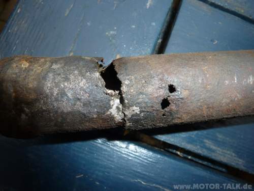

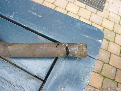

Gestern habe ich sie abgeholt und heute mit dem Umbau angefangen. Erstmal ein Stück rausgeschnitten um das Zeuch rauszufummeln. Die Aussage einiger Anbieter, dass man den Tank nicht ausbauen muss - 😕 Bei mir war über dem Tank ein Halter für die Rohre verbaut und die Leitungen noch zweimal mit Kabelbindern zusammengebunden.
Natürlich sah das alles aus wie neu und die Rohre hatten volle Wandstärke, bis ich das letzte Stück am Motor abgezogen habe - 😰😰
Zu sehen auf den Bildern: das Rohr ist beim Rausziehen abgerissen und war schon durchgerostet. Dicht wohl nur noch, weil es mit einer Schelle mit dem Heizungsschlauch zusammengeklemmt war.
Das nächste Schlagloch wäre es vielleicht gewesen...

Ja, die kenne ich schon. Ich will aber nicht meckern, 27 Jahre sind eine stolze Zahl für die Stahlrohre.
Ergänzend fällt mir noch auf, dass das gezeigte Rohr von mir auch der Zulauf für den Kühler war. Vielleicht ist außer der thermischen Belastung da noch was anderes beteiligt (galvanische Effekte?)

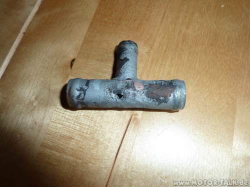

@Günter:
hier noch der Grund, warum der Eingriff in die Heizungsleitung notwendig war. Nach dem Strahlen wundert mich, dass ich so selten Wasser nachfüllen musste.
Grüße, Ulfert
Original geschrieben von SchwarzMetallerHH
Aber warum strahlsst du son altes Zeug?
Oder haste da wen? *blinzel*
Weil ich das T-Stück eigentlich wieder einsetzen wollte...
Gestrahlt wird im Garten, mit Sand aus dem Sandkasten 😁
