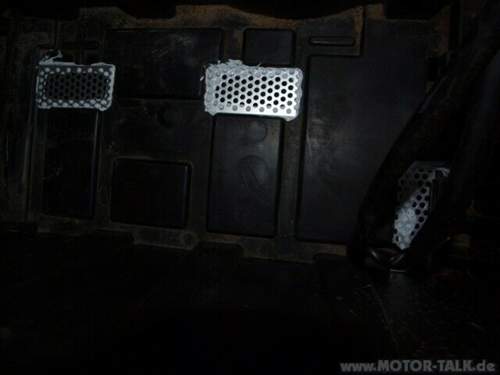

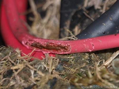

Das ist nun schon das dritte KFZ hier, das durch Mäuse Schäden hat.
Also erst mal den ganzen Dreck herausholen, Batterie ausbauen, Leitungen neu isolieren, Eingänge mit Alu-Lochblech verschließen (Belüftung muss gewährleistet bleiben), Batterie wieder rein, Heizung, Uhr, Radio neu programmieren...
In der Transe waren sie drin und haben Vorhänge, Matratzen und (teure) Wäsche angefressen, Lebensmittel geplündert und alles vollgeschissen und -gepisst. Ich habe mir einen Wolf nach dem Eingang gesucht - schließlich aber gefunden und verschlossen.
Den BMW haben sie vollgeschissen und -gepisst, sowie überall Eichelschalen verteilt. Die Öffnung habe ich nie gefunden. Heißester Kandidat war zuletzt der Querträger zwischen Armaturenbrett und Motorraum. Der BMW kam aber wech, bevor ich das weiter verfolgen konnte.
Anfangs fand ich das ja auch noch putzig und habe die Biester unterwegs ein paar Dörfer weiter aus der Lebendfalle geschmissen. Irgendwann habe ich sie nur noch gekillt. Das nützt aber nix, weil die nächsten den Eingang sofort finden, wenn da schon mal Mäuse drin waren.
Ich hoffe, dass sie in den Master nicht ganz reinkommen. Beim Ausbau habe ich darauf geachtet, dass keine potentiellen Eingänge bleiben. Es handelt sich (bei mir hier) übrigens um Waldmäuse, die zu allem Überfluss auch noch Überträger des Hanta-Virus sein können. Also wirklich kein Spaß ...
Batteriekasten
Abisoliert
Mach Dir Drahtgitter auf Dachlattenrahmen und leg die rund um den Wagen aus oder auch nur unter den Zugangsbereich, wenn der Wagen nicht lange steht.
In den Fällen, die ich kenne, war danach Ruhe. (Stichwort Mäuseschutzgitter)
Ebensolches gilt für ein Bett aus Grobkieseln rund um den Parkbereich.
(Ein Grobkieselbereich rundum ist übrigens bei Logistikhallen mit Nahrungs- / Futtermitteln bereits bei der Planung Pflicht. Und das in Verbindung mit Gitterstufen-Treppen.)
Danke für den Tipp!
Das wäre für mich aber nur der letzte Strohhalm, wenn ich die Eingänge nicht finden würde. Ich mach die Karre lieber dicht.
Lueftungsloecher

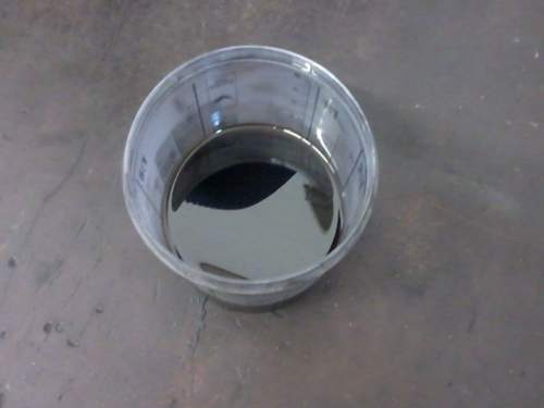

wo wir schon beim thema bremsen sind,das ist keine cola oder kaffee 😁 wurde offentsichtlich schon etwas länger nicht mehr gewechselt.nicht nur das die bremswirkung "nachlässt" bei hoher beanspruchung aufgrund von dampfblasenbildung wegen des hohen wassergehalts (in diesen falle 3%),sondern die wahrscheinlichkeit möglicher korrosion zb am kolben ist damit natürlich wesentlich höher.was oftmals einen kompletten tausch der bauteile zur folge hat und damit ein recht teurer folgeschaden sein kann.
fazit=vom hersteller vorgegebener regelmäßiger wechsel hat schon seine berechtigung 😁
