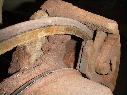

Ich liebe diesen Thread ja aber ich denke ich spreche für viele Laien: ich sehe da immer oder oft nicht den Fehler könntet ihr da nicht bitte einfach noch schreiben was da falsch ist so lernt man als Büro fuzzi ja auch noch bischen mehr die Materie kennen
Mal oben editiert @StandArt
Verstehe die Bilder immer noch nicht aber danke erstmal
So: https://upload.wikimedia.org/.../800px-Bremsanlage.jpg sieht eine Bremsscheibe normalerweise aus, wenn sie innenbelüftet ist. Das was du oben siehst sind die Inneren Streben, die normalerweise die zwei Teile der Scheibe verbinden, die äußere Seite der Scheibe ist komplett runter gewesen …
Aaaaaah ja sehr ihr genau das meinte ich oh Gott wie krass jetzt Check ichs
Und so sieht eine Bremsanlage aus, wenn sie bis auf mindeste abgefahren wurde
Bremst-nimma-1
Bremst-nimma-2
Normal, nur mit größerem Durchmesser gelocht. 😁
Die quietschen wenigstens nicht mehr so laut, und sind gut belüftet.
